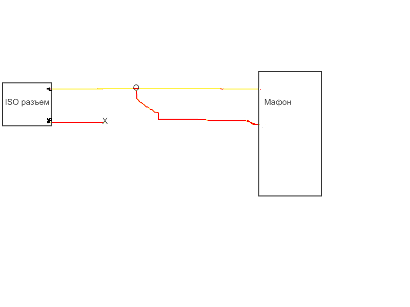

Сообщение djfj 06 июл 2010, 21:54
AlexanderGP
Желтый и красный соединяй....
притом соединяй так чтобы питание шло на магнитолу
A:

Re: Включение магнитолы без зажигания
Сообщение AlexanderGP 07 июл 2010, 00:20
Да до этого варианта не трудно догадаться, только надо брать с ИСО желтого, и подавать на оба желтый и красный у магнитолы ( на картинке выше наоборот:) )
Я такой вариант делал на Пунто 2 старом своем.
Мне же хочется чтобы работало как на штатной, а именно
1. при повороте ключа подавалось питание на магнитолу и она включалась и начинала играть, если она была включена при выключении зажигания
2. при выключении зажигания она выключалась но можно было ее включить
3. при старте двигателя на секунду отключалась
Вот чего хочется. А чтобы этого добиться нужно делать какой то преобразователь как я писал выше. Если я найду решение то напишу.
