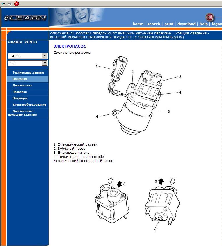

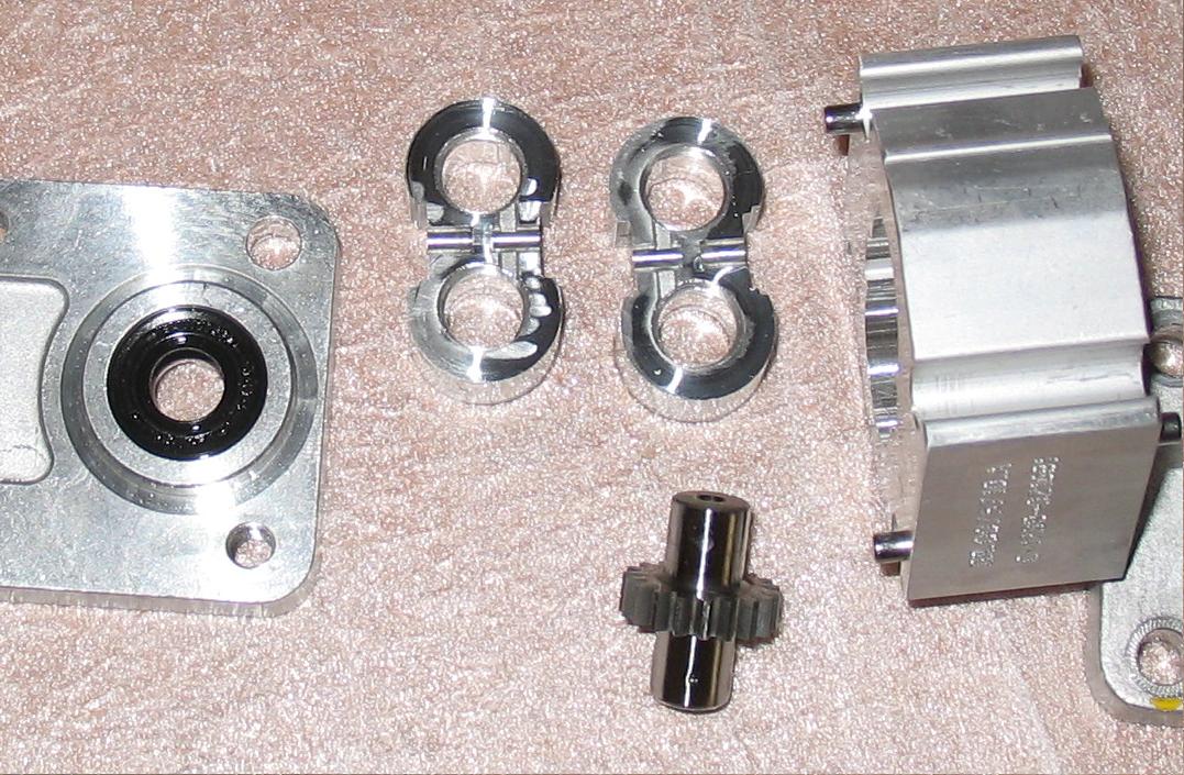

хорошо тогда вопрос такой ... тот насос который вы наблюдаете выше как раз из сгоревшего .... но проблема была иная ... проблема была в том что датчик давления показывал, что давление выше 80атм (дальше не хватало шкалы датчика давления) и само не сбрасывалось отсюдо вопрос где стоит регулятор давления масла? (в насосе его нету)
вопрос второй в какая задача у груши ... как отличить исправную от неисправной ....
