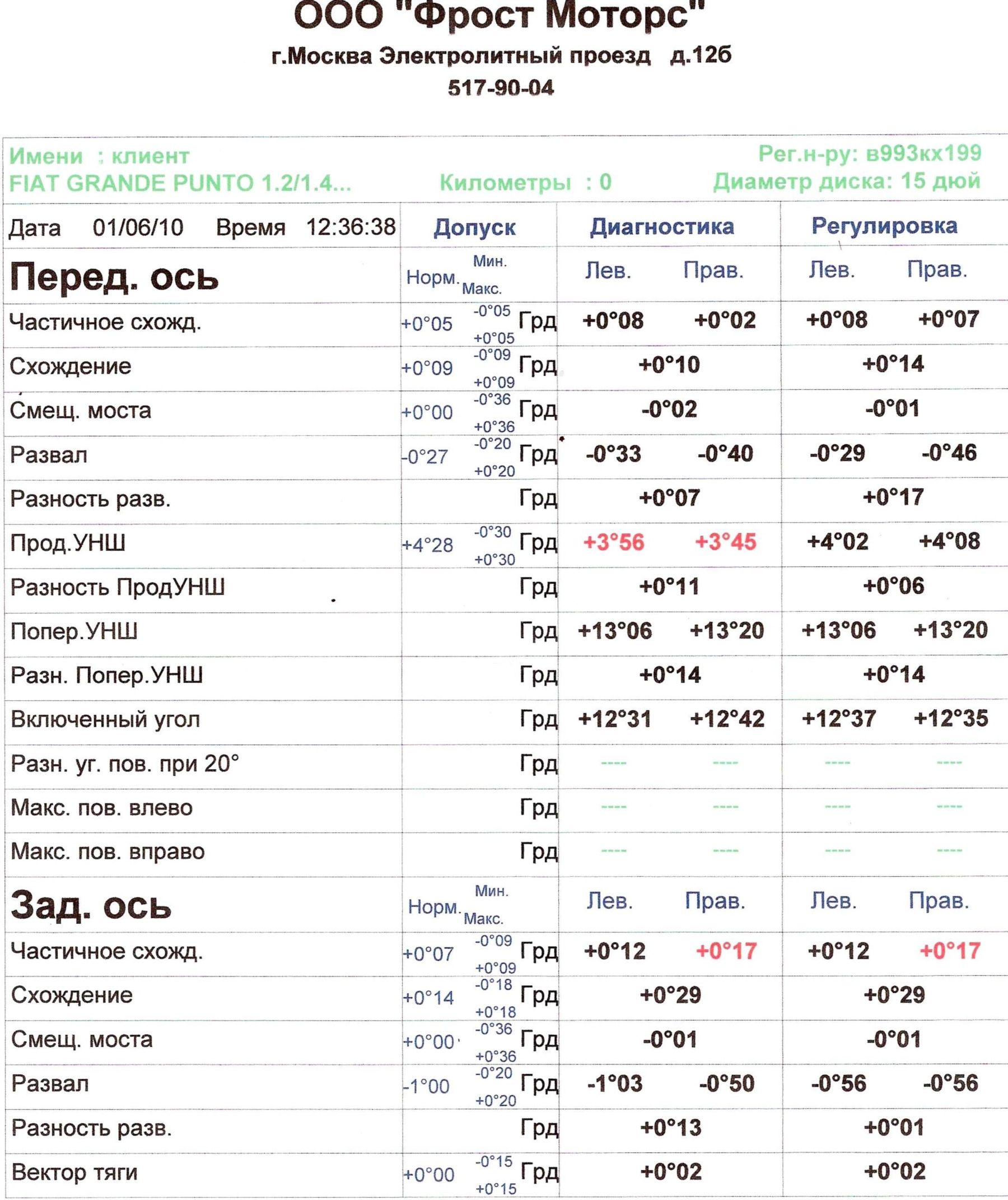

Может кто знает или сталкивался... в общем если руль в движении ставлю прямо, уводит влево. Получается, чтоб ехать прямо, надо руль градуса на 2 вправо.... Давление в колесах проверил, в норме. Сход-развал тоже сделали (аж два раза, в двух разных конторах). Все по умным приборам и.т.д. Сказали что все в норме. А руль один хрен стоит криво и в сторону тащет!!!! Так вот вопрос. Можно-ли самому руль на пару гродусов влево поправить? и если можно, то как?

Так сегодня соход-развал повторно и делали, как раз над сервисом Евгения, этажем выше. Сам весь процес наблюдал. и руль фиксировали, и под правым переднем чей-то подшаманили.
Сход-развал сегодня
Сход-развал недельной давности

У меня руль сдвинут в лево стала после того, как в меня въехали, в заднее правое колесо. По моему ощущению, ударенное заднее колесо ушло немного в сторону, но точно не уверен!
Может кто знает, на задних колёсах делается сход-развал?
Заранее спасибо!
