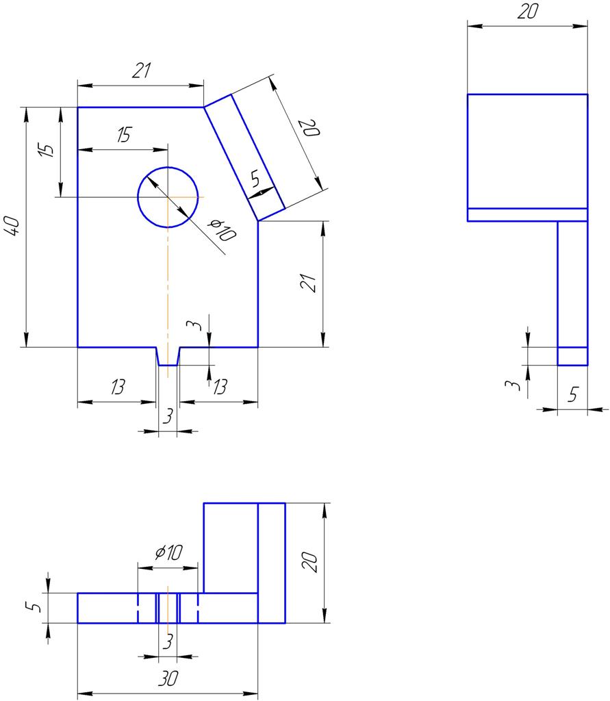

Чертежи проспособлений. Первый сделал из дюралевого уголка, второй из пластика толщиной миллиметра 4. Чертежи нашел в интернете.
Стопор распредвала
Стопор коленвала

Да я бы с удовольствием, но лень матушка подвела... Фоток нет. Но если есть вопросы, отвечу подробно. В кратце технология следующая. Снимаем правое колесо, Снимаем подкрылок, Ставим под картер двигателя гидравлический домкрат, снимаем правую опору двигателя, снимаем крышки, закрывающие ремень, снимаем ремень привода генератора и компрессора кондиционера, фиксируем распред и коленвалы приспособами, откручиваем ролик натяжитель ремня ГРМ. Меняем ремень и дальше в обратной последовательности.
Процесс описан в книге по ремонту Fiat Albea. Моторы идентичные. Книгу нашел в инете.

Я надеюсь ссылка на соседний форум никого не обидит... Дабы не раздувать тему. http://www.myalbea.ru/forum/showthread.php?t=5828. Основное отличие для ГП в том, что нужно откручивать правую опору двигателя. Там используются головки Е14 и Е18. Машину, естественно нужно установить на подпорку, а не держать на домкрате. Под картер двигателя я устанавливал гидравлический домкрат. Можно конечно подпереть иным способом, но на мой взгляд так удобнее. Двигатель при снятой опоре стоит отлично. Не нужно бояться, что он упадёт.
Вот ещё одна ссылка. Там описана замена ремня для Албеа (или Добло) с картинками. http://ifolder.ru/19802647
