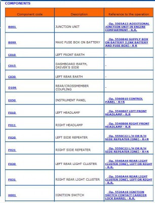

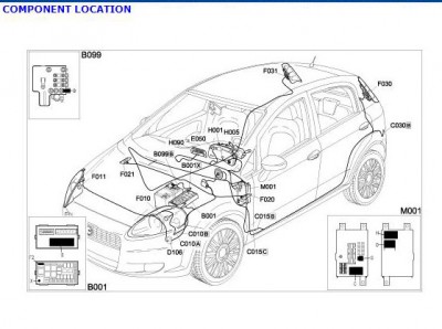

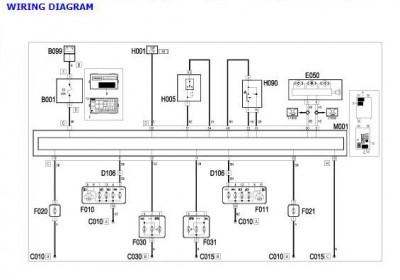

Сообщение 44. 07 июн 2010, 10:54
В елерне были схемы...я только вечером сможу выложить
Re: провода поворотников
Сообщение amaliev 07 июн 2010, 12:26
44. писал(а):В елерне были схемы...я только вечером сможу выложить
Спасибо, очень жду!
Grande Punto 1.4 77 л.с
amaliev
Сообщения: 7
Зарегистрирован: 19 май 2010, 17:11
Откуда: Ставрополь
Авто: Punto
Сообщение 44. 07 июн 2010, 20:34
Вначале пытался допетрить как итальянцы могли назвать поворотники на английском,нашел,потом начал искать это название....и нашлосе.Незнаю поможет или нет...
Если чего...звони в колокола...)))) И скачай елерн для кругозора http://free-softina.at.ua/news/rukovods ... -01-30-586
