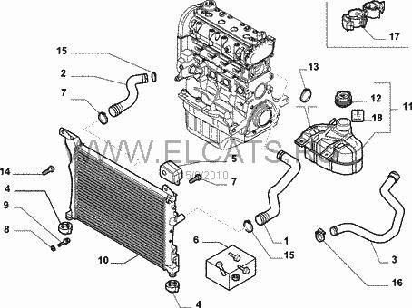

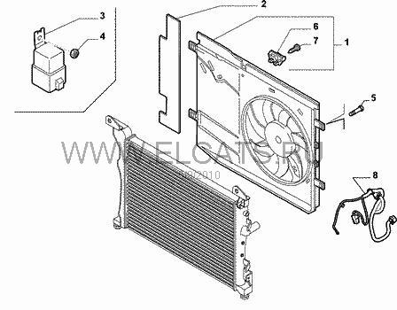

На ГП есть датчик? Не покажете вот здесь?:
С-Илья
Сообщения: 461
Re: Не работет вентилятор принудительного охлаждения .
Сообщение С-Илья 09 май 2010, 21:38
Даже на восьмёрках-девятках-десятках датчиков нет уже лет 10. За включение вентилятора отвечает ЭБУ. Температуру он знает, включает и выключает.
