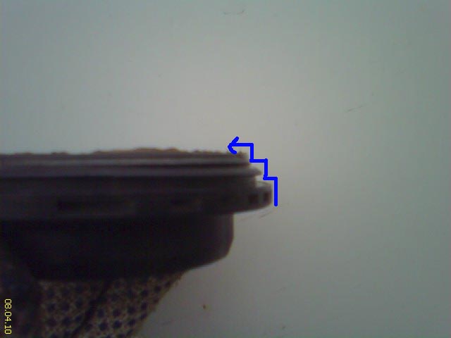

Сбоку воде не попасть,ибо путь тернист и долог,вот такая щель
И вот такой путь:
Снизу пыльник стойки + отбойник вроде как глухо закрывают опору,потому как,когда ее вытащили снизу она была девственно чистая
Как-то смутно верится,что вода идет по штоку,потом не сливаясь дальше по стойке копится и вымывает смазку :?
Re: "Поломка" опорного подшипника аммо(+фотки)
Сообщение 44. 12 апр 2010, 16:36
Получается,что воде из опоры некуда деваться...Она там славно копится и моет волшебные шарики.У меня опора была закрыта последние 20 тыщ где-та....Может успело натечь до этого...хз.
Закачал в тарелку специально белого герметика(чтобы были видны трещины на нем и его наличие)
И закрыл широким листом резины из камазовской камеры:
И также начал задумался над поиском съемников для пружин :lol:
