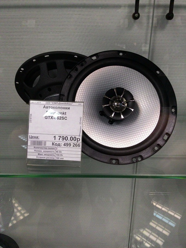

Случайно заехал в спецмагаз и увидел блаупункты,таки вроде роднее:
Там еще пара вариантов есть. В связи с этим вопрос,читал,что не каждые колонки подойдут к штатным головам ибо,если они мощные (сопротивление там и т.д.) то можно спалить голову(или какую то хрень, отвечающую за выход),нужен усилитель. Как узнать какие колонки по ТТХ подойдут к нашей голове?Какие колонки лучше искать на замену,интересуют прежде всего ТТХ по отношению к родной голове?
