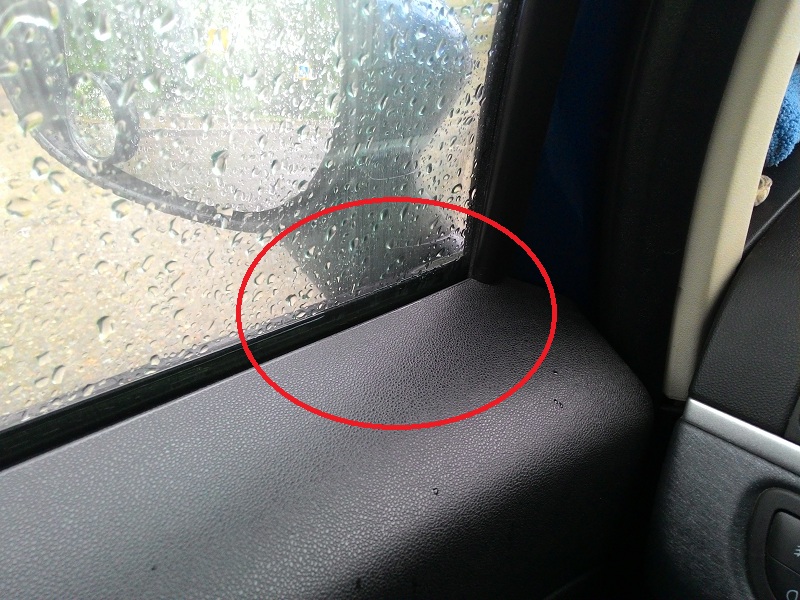

Как узнать какие колонки по ТТХ подойдут к нашей голове?Какие колонки лучше искать на замену,интересуют прежде всего ТТХ по отношению к родной голове?И еще наблюдение,ставил колонки,пошел дождь и через уплотнители,видно как вода капает во внутрь дверей,в этих местах:
На родной колонке,внизу прямо грязь/пыль...
Вопрос: может есть смысл через проставки уменьшить глубину посадки в двери? Чтобы вода не капала на колонки? В общем в раздумьях.Может есть спецы по звукам?
