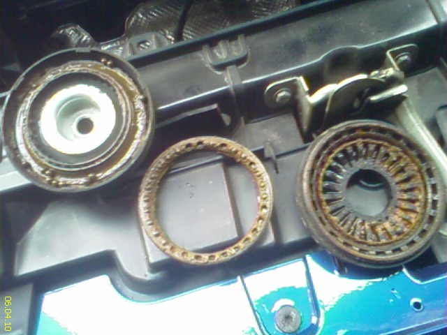

Не вытерпел я,не смог дальше слушать эти звуки,как-будто в подводной лодке при погружении.Поворачиваю руль градусов на 70-80 и такой щелчок,который отдает в руль и т.д. При просмотре поворота,получается,что пружину подклинивает,она начинает закручиваться и потом соскакивает,получается удар...
Купил опорный за 1646руб (На Бассейной :mrgreen: Ноги моей там не будет больше) Менял там,где осенью делал другую машину.Заранее сдернул дворники,накладку лобового стекла.Самому было очень интересно что же все таки случилось и откуда там берется вода.
Теперь немного фоток:

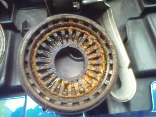

Вот наконец-то заветный вынут и мною разобран.Картина маслом "приплыли" Даже стрес капельки воды из него.
Некоторые шарики выпали из кольца.Повсюду смесь воды,ржавчины и остатков смазки
Это нижняя основа опоры,подниз которой через резинку упирается пружина

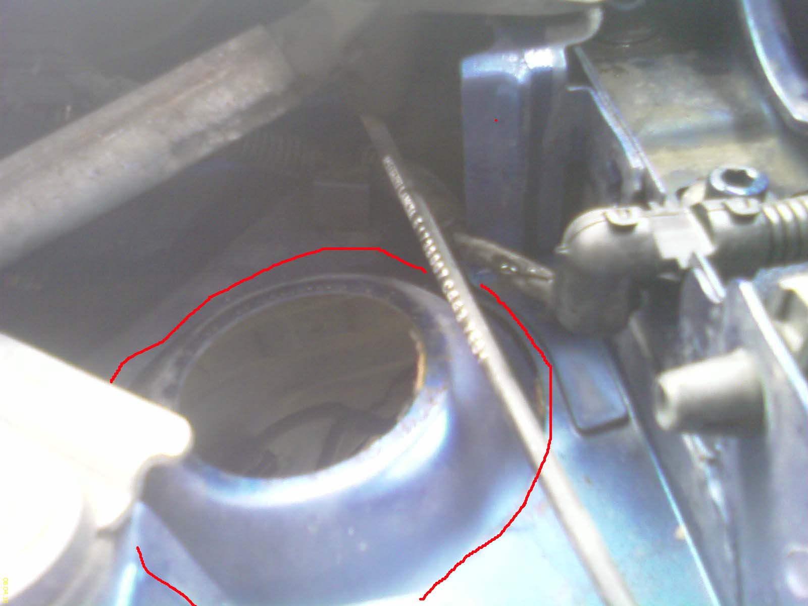

Теперь стаканы,вот верхняя часть.Красным контуром обведен стык,помоему вода и туда проникает.Залил богато мовилем.
