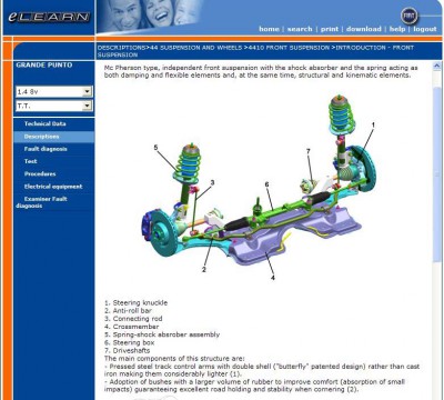

Вроде до рисунков не жадный..а тут не прилепил :D
Ткни пальцем..какие "шаровые"?

где вы достаёте эти цветные картинки? у меня нет такого елерна, цветного о_0
или не там сморел... хм..
рисунки:
Рисунок 1 - Расположение шаровой опоры на рычаге
Рисунок 2 - Шаровая опора с комплектом крепления (синим обозначены изношенные отверстия, из-за которых был люфт)
вот... в общем, наверное снег всё же, посмотрим, может быть оттает до завтра

В епере этой шаровой отдельно не нашел...Вместе с рычагом в сборе...Странно :? У тебя номер отдельно есть? В елерне в разделе дескрипшен...там все описания,цветастые картинки.
