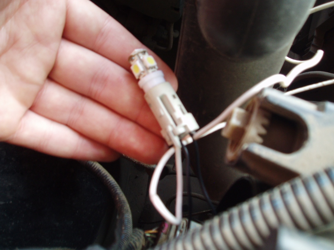

ну вот и я. сорри что так долго, комп сломан был... :(
вот фотки!!!
разместил вот так
концы проводов (белые) вставил таким образом в родной патрон
вот сама эта обманка, патрон с лампочкой
