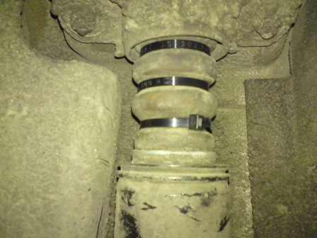

Хочешь по кольцу притянуть пыльник к стойке аммо?
Re: Стук сзади(схема-рисунок стр.3)
Сообщение С-Илья 12 фев 2010, 17:43
Очень хочу. Ещё купил железные хомуты Norma, ими сначала стяну, потом нейлоновыми стяжками, а железные сниму. Машину загнал днём в подземный пракинг, там приятнее.

ХЗ..хз...В итоге пыльник в профиле буит овальным? Да и шток при больших ходах аммо буит оголяться.На украинском форуме один товарищ другую фишку предложил.Как отпишится детально..сообщу.

И тишина. Железные хомуты не понадобились, пластиковые тянутся хорошо. Колеса не снимал, поддомкратил, чтобы руки пролезли, опустил пыльник, стянул, с трудом поднял наверх. Даже с вывешенным колесом весь шток закрыт. Убедился, что пыльник должен держаться сам за шток, а не за верхнюю подушку, там никаких деталей сопряжения нет. Но что-то не хочет. Вся верхняя бобышка, на которую стяжки надеты, почему-то потеряла упругость и перестала плотно сидеть на штоке. Она же является отбойником. А пыльник, на неё надетый, длинный, весь шток закрывает. И кто-нибудь мне ещё про изоленту будет рассказывать?

С-Илья писал(а):И тишина. Железные хомуты не понадобились, пластиковые тянутся хорошо. Колеса не снимал, поддомкратил, чтобы руки пролезли, опустил пыльник, стянул, с трудом поднял наверх. Даже с вывешенным колесом весь шток закрыт. Убедился, что пыльник должен держаться сам за шток, а не за верхнюю подушку, там никаких деталей сопряжения нет. Но что-то не хочет. Вся верхняя бобышка, на которую стяжки надеты, почему-то потеряла упругость и перестала плотно сидеть на штоке. Она же является отбойником. А пыльник, на неё надетый, длинный, весь шток закрывает. И кто-нибудь мне ещё про изоленту будет рассказывать?
На радостях поменял передние колодки.
ооо! Спасибо! так нагляднее! Надо мне тоже делать...

Стяжки лучше пошире, я нашёл 4,8мм х 300, крепкие, не порвутся и отбойник не режут. 70р. 20 штук.

вот это я называю делом! это вам не рисунки рисовать... сделал, сфоткал, выложил, выпил! Респект

WoodyРисунки специально выкладываются для людей..дабы было понятно как оно работает и что стучит.
С-Илья писал(а): опустил пыльник, стянул, с трудом поднял наверх.
Может стоит расписать пошагово?Стягивал внизу,а потом поднял? Или быть может верхний затянул,потом поднял и стянул два других на максимум? Я к тому говорю,что надо обьяснять детально,дабы небуло потом вопросов.
ЗЫ:Поездий посмотри как оно...сползет или не сползет.
Re: Стук сзади(схема-рисунок стр.3+решение 4стр.)
Сообщение С-Илья 13 фев 2010, 11:44
Поддомкратил, опустил (который ещё держался, другой и так внизу громыхал), стянул все три,сфоткал, поднял, сфоткал, проехал 28 км до дома, слушал, посмотрел, понюхал, не гремит, выложил, выпил.

Лучше один раз увидеть, чем сто раз услышать... сегодня сам стянул таким образом. Места вальцовки или др. крепления сверху я не заметил, может он клеиться туда? Что бы стянуть сильнее, нада нагреть резину, а так он сползет 100пудово, вопрос времени. Я позже ее приклею из пистолета. Провести операцию можно в любом месте, нужны только домкрат, жгуты, плоскогубцы и нож. Фото с колесом, если положить чистую тряпку на колесо, то будет даже удобнее....

Как ты собрался клеить эту калабашку к алюминиевому стакану?

Есть такой пистолет клеющий... Что мне понравилось, то это соединение не мертвое, если нада оторвать можно, но и достаточно хваткое... (честно говоря, купил я этот пистолет что бы перенести кнопки попогрейки на подлокотник...) Я теперь этим клеем все клею... :good:
