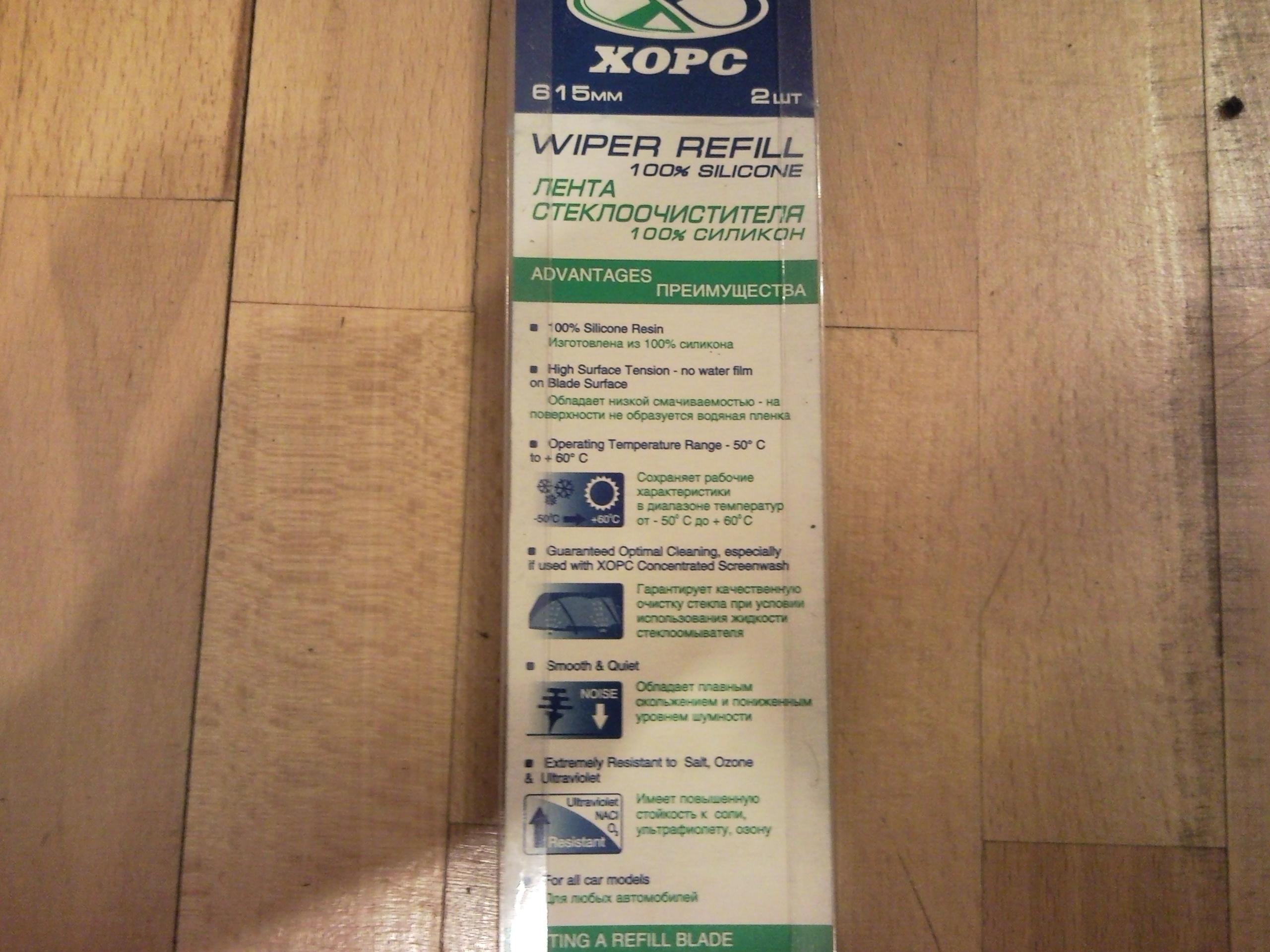

Я прально понял..покупаешь на рынке просто отдельно резинки и вставляешь в штатный дворнек?
резинки нужно подобрать не только по длинне, но и по толщине (там, где узкая часть которая пойдет между металлическими направляющими). я взял не по размеру (толстые) и даже с мылом несмог протащить, пришлось весь дворник разбирать. кой как собрал, в итоге их зажало очень плотно, небыло свободного хода и как следствие ее перекосило в разных местах. соответственно не было равномерного прилегания к стеклу.Страшный сержант писал(а): но и по толщине (там, где узкая часть которая пойдет между металлическими направляющими)
Вапще выход интересный....я дето видел даже синие резинки
