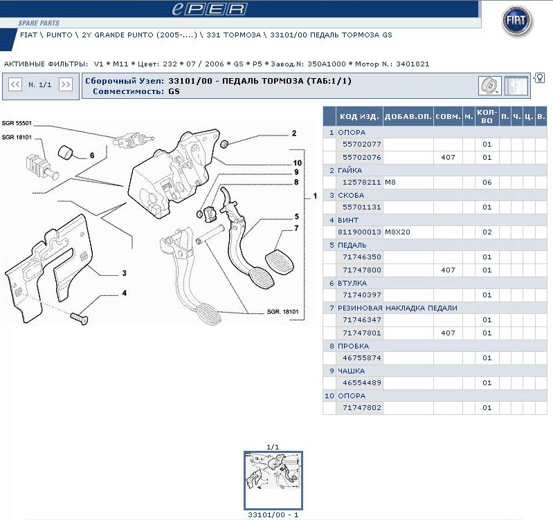

Сломался выключатель стоп сигнала, тот что под педалью тормаза (отломилось крепление и он провалился) . Купил новое, но ума не приложу как его поставить на место . Он или упирается в педаль тормаза (даже если ее выжать) или если фиксатор заднинуть то его не застегнеш в посадочное место . А больших усилий прикладывать не хочется боюсь сломать, если кто менял подскажите ?

Вот увеличил выключатель и немного его детализировал .
Вот когда красная хрень выдвинута, черные ушки можно немного сжать чтобы воткнуть выключатель в посадочное место, когда красная юбка задвинута как на первом рисунке она подпирает эти ушки изнутри, тоесть вставлятся он должен когда эта хрень выдвинута . Но места не хватает т.к. упирается в педаль даже если ее выжимаеш, сверавно упирается . Я так понимаю нужно делать вдвоем . Один немного стравливает тормозуху, чтобы педаль еще силнее продавить, тогда вылючатель вставится .....

44. писал(а):Кстате,(просьба)если будешь менять,погляди есть ли возможность наростить ту пипку в которую упирается педаль для срабатывания ламп стоп-сигнала.
там коструктивно она выдвинута гораздо дальше и сама выставит нужное положение

Ты прямо на месте хочешь вставить? Весь узел сложно снимать?

44. писал(а):Алексей 68
ЗЫ:Странно а што тогда может влиять на скорость срабатывания ламп стопарей :?
снимал один раз на механике узел (3 педали ) как раз из-за того что посадочное место куда вставляется датчик было выламоно .... уебся по полной ... часа 2 заняло времяни на снять поставить ... и все это очень не удобно в положении какой кверху.... а на скорость срабатывания может влиять лиш обледеневшие внутри контакты либо неконтакты ...

автору
Cнимать узел не
надо,открути тормозной целиндр (2 гайки можно не до конца), педаль удасться утопить глубже и получится вставить ...
