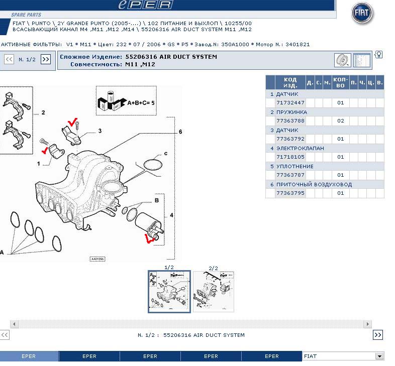

езжай в Минск http://www.fiatportal.ru/avtosalony-i-d ... -v-minske/
даже если вы и получите эту инфу (которая в принципе безполезная) всеравно новый дроссель нужно адаптировать ... для этого нужен диллерский сканер ... так почему сразу не доехать до диллера ....

....по поводу указанной выше картинки... Быть может это с другого движка, т.к. у меня эта херовина имеет слегка другую форму!..
дроссель и датчик действительно не разборные ... но и летят не часто ... обычно слетает обучение ... и достаточно помыть дроссель и переобучить дроссель ... а т.к. машина не на гарантии то никто вас не сможет заставить , ставить туда орегинал , что привезете то и поставят ... вопрос в другом ... а заработает ли то что вы привезете ... но это уже будет ваша проблема ... т.к. в противном случае прейдется вам или здавать и преобретать у диллера то что он скажет (и тогда он возмет на себы ответственность за заказонную запчасть ) или мучится дальше ....

сделали диагностику... кароче, оказалась вся проблема в датчике давления, который расположен с торца на впускном коллекторе.. НО эта инфа не 100%, т.к. проверить новым датчиком работу не оказалось возможным(на складе таких датчиков не было, а на новой такой же GP в салоне был немного другой датчик(маркировка немного расходится))
по крайней мере комп показывает именно на этот датчик.. ну подожду, пока они привезут к себе туда эту штуковинку и поеду съезжу, пусть установят(установить её 2 секунды и самому, да и у нас купить её можно, но меня терзает адское сомнение, что этот датчик может наебнут*ся вновь)

что то вы корявое написали ... в дросселе находятся дпдз и моторедуктор ..... расходомер воздуха в вашем случае заменяет датчик давления .... а такого понятия как расходомер топлива даже в природе не существует ....

roked писал(а): что датчик мог похерится из-за постоянного его намокания отработкой, которая идёт из шланжика в коробку от возд.фильтра, потом в дросель, потом в коллектор(где собсна датчик всегда и намокал) ..
не совсем понял про обратку ... вероятно имелось ввиду малый круг картерных газов (тоненький шланг, который входит в корпус воздушного фильтра непосредственно над заслонкой ) только входит он там у всех ... и в морозы както у других особо проблем не приносит ....
вот сегодня была альбеа .... мотор такой же ... проблема через 10сек работы начинает проваливать обороты ХХ ... в памяти 2 ошибки ... обе по датчику давления в коллекторе ..... промывка дросселя и адаптирование заслонки ...
и через 20 мин машинка как новая ....
