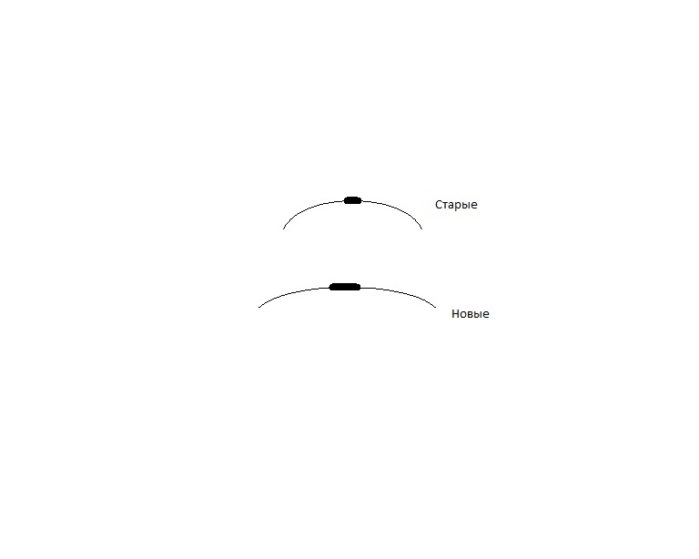

Сообщение Страшный сержант 10 дек 2009, 01:23
Кажется понял почему новые мажут. на тех которые с завода, блок крепежа в половину меньше по длинне чем у новых. соответственно у старых дуга плавная. на новых крепление длинней, получается прямой участок без изгиба, а изгиб начинается за фиксатором. соответственно идет неплотное-неравномерное прилегание. вот как то так. хотя может и не в этом дело.... :?
