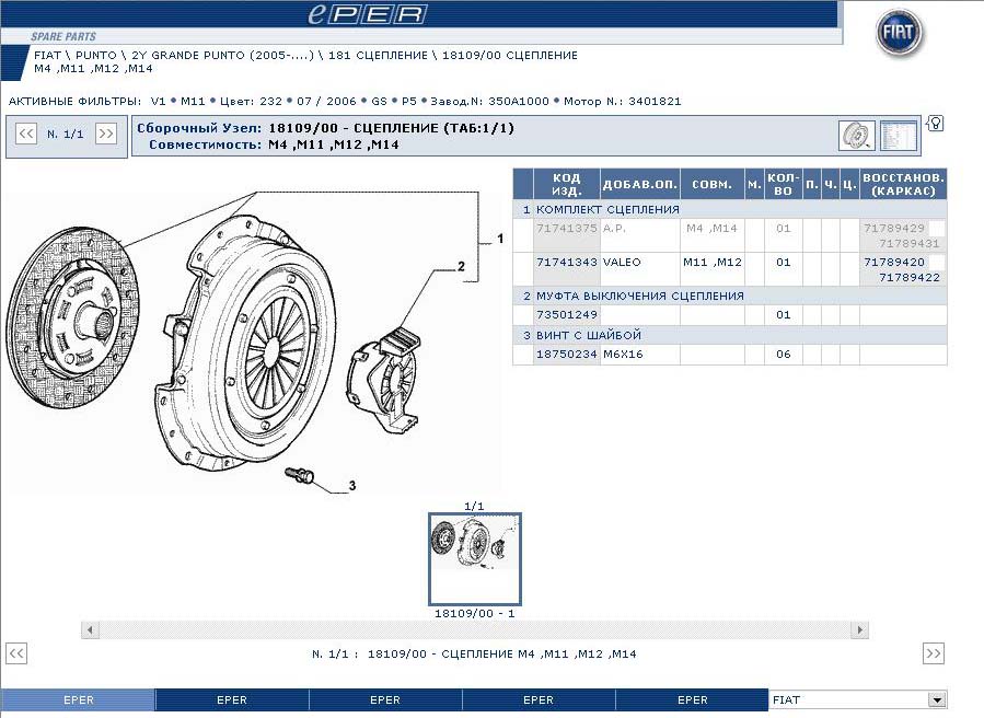

krevetka2000 писал(а):2) Не подскажете номер, кто сталкивался?
ИМХО...если менять сцепу,то сразу все (корзину и диск) включая выжимной

Алик, 44', Страшный сержант - мужчины, спасибо.
10-15к еще проходит, думаю. Но диск заранее хочу прикупить. У меня еще автозапуск стоит. поэтому наверно так рано сцепление приезжать начало...
