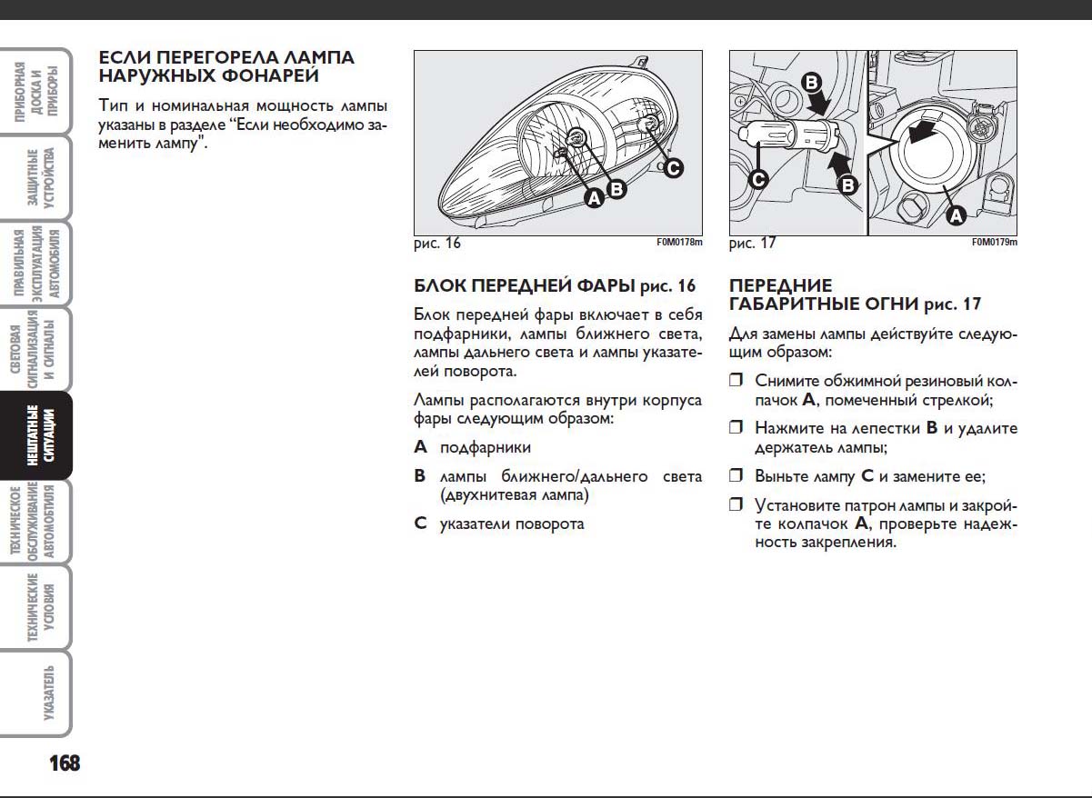

Сообщение 44. 02 окт 2009, 15:56
А еще есть мануал:
Для некоторых она настольная книга :D
