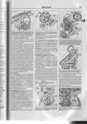

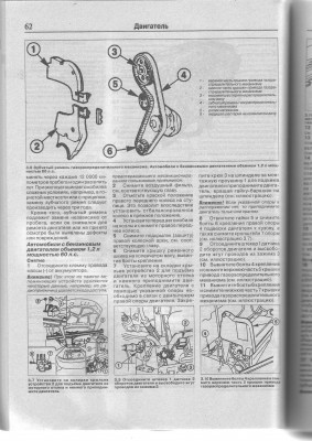

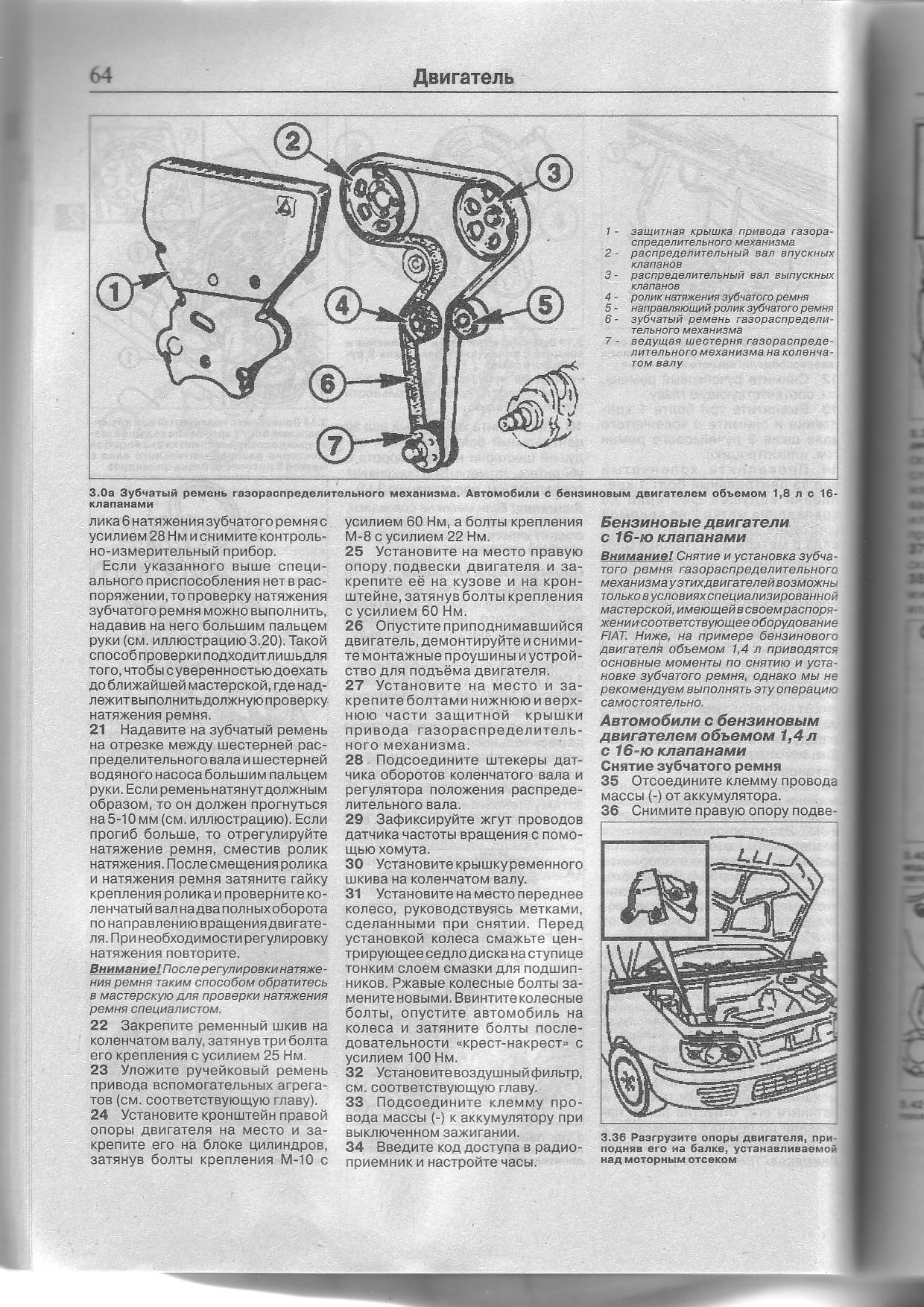

Отсканил 3 страницы про снятие/установку ремня ГРМ на 8-клапанном движке.

Спасибо тебе добрый человек.
