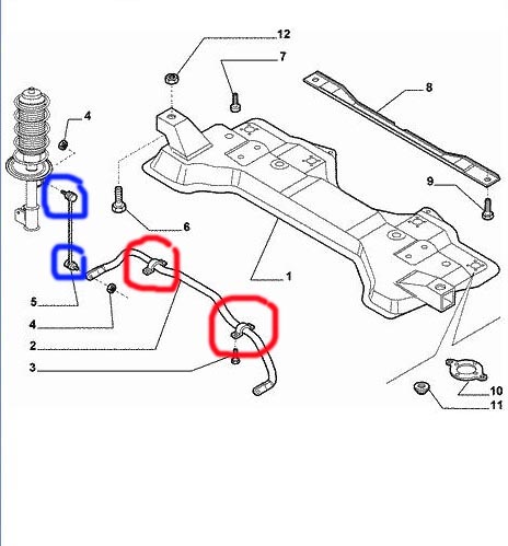

тоже недавно появились стуки, сначала слева, похоже на стук глушителя о защиту поддона, причина не известна. Потом появился справа при трогании с места - последствие попадания в яму колесом. Закатил на яму, осмотр выявил,что с правой стороны дребезжит немного потресканая защита, устранил за 30 секунд. Слева похоже стук издает стойка стабилизатора(кстати стук этот усилился через 2-3 дня после залета в яму правым колесом ), дергаю за стабилизатор слышен незначительный звук(на яме), но когда левое переднее колесо поддомкрачено дергаю за все что можно - в ответ тишина.
Знает ли кто, какие звуки появляются при неисправности стойки стабилизатора? Стабилизатор может разболтаться?

Ебург писал(а): Знает ли кто, какие звуки появляются при неисправности стойки стабилизатора? Стабилизатор может разболтаться?
Обычно начинает стучать при проезде стыков,каких-то мелких ямок с отвесными краями....начинает как костяшкой бить.... :D Потому как стойка (синие кружки) работает одновременно со стойкой аммортизатора. Вобще сильный удар мог повредить палец в посадочном месте... Также подергай торсион..посомтри не стучит ли в местах,обозначенные красными кружками....Там такие резинки есть,когда они изнашиваются тоже начинается неприятный стук. Я как-то случайно залез под спринтер и обнаружил что эти самые резинки выработались :D Проверять думаю лучше на загруженной подвеске....тогда вмеру "сильными" дерганиями можно найти любой нездоровый люфт...Если все везде туго...греши на звуки от пластмассок.....ибо шумка передних арок дает баальшую возможность наслаждаться ими :D

44'
Стук исходил, когда дергал торсион, от его левого крепления. Если выработались резинки, их поменять можно? А может достаточно подтянуть болты :D

Сообщение 44. 28 авг 2009, 17:17
Погляди резинки...на них сразу видна выработка....Поменять можно...

заезжал в сервис, поменял стойку стабилизатора( стойка 1700, работа 200), стук слева пропал. Механик сказал, что слева стойка могла поломаться даже при ударе правым колесом. в машине тишина - просто гора с плеч, так напрягал этот грохот от каждой кочки, еду кайфую :beach:
