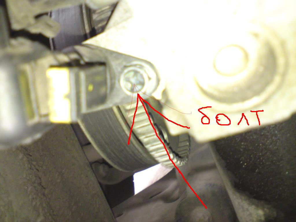

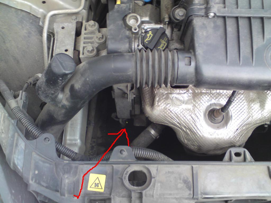

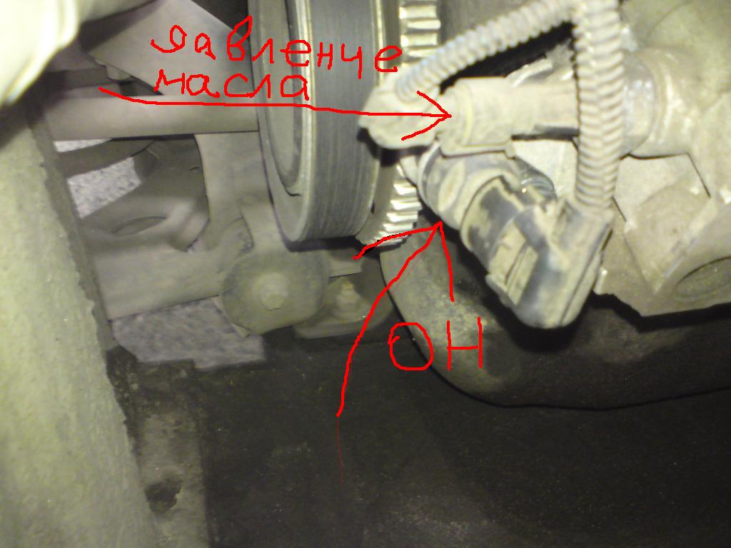

44' писал(а):Мдааа...што сказать...Хочется порадоваться и развести руками... Можно сказать отделался легким испугом... :) Меня всегда напрягает,когда открываю капот и смотрю на проводку.Идет коса проводов в пластике...а перед самим разъемом...бац....пластик кончается и висят провода...И такое везде... :(
Так и должно быть. Задача пластиковых трубок-в первую очередь организация порядка в жгутах, (Волгу под капотом посмотрите, бардак) и лишь второе-защита. Фотка будет завтра, машина в гараже. Датчик около шкива коленвала, где ремни, рядом датчик давления масла и масляный фильтр. Примерно за правой ПТФ.
1-датчик, 2-тот самый болт. Это вид спереди от левой фары.

С-Илья писал(а):-Где он, этот датчик, вот этот
А можешь фотку дать, где этот датчик, или "на пальцах" объяснить? Проверю у себя.

Если тебе туда не лазали, можешь не проверять.
Этот болт не затянул имбецил, когда снимал поддон.

Спасибо за фоты.
Это вопрос мне я общего развития интересен был :)
