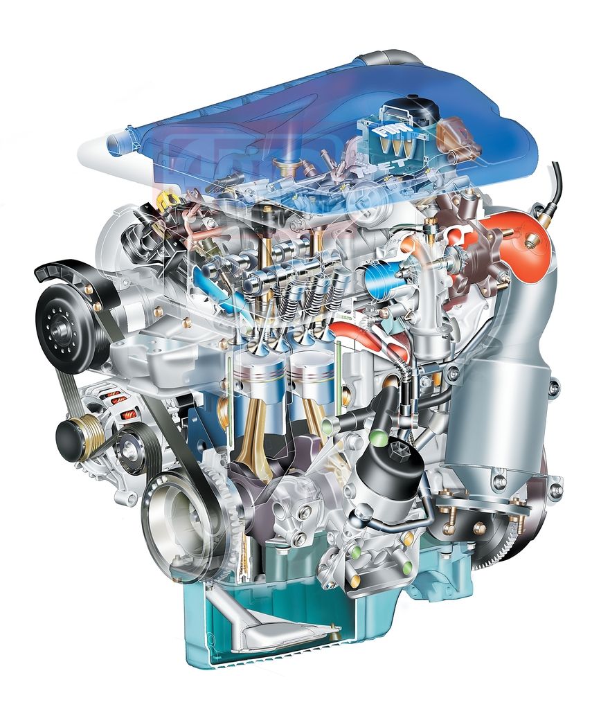

Сообщение KAMED 22 июл 2009, 16:20
Самвел Григорян писал(а):это фото от 16v, не наш двигатель. види на нем два распред вала а на 77л. один вал.
А этот?
Ну и до кучи турбовый...
