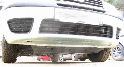

А металлическая изгибается буквой "Г" так, что там все 10см идут коту под хвост, да одни только уши, которыми крепится чего стоят:
То ли дело композит и то, как он сидит:
не верю не может быть! вот на фото с маздой видно что защита крепится на болтал к рогатке колес и немного опускается в низ.. соответственно уже минус пару тройку см. а вот у меня защита стаит в ровень с этой частью.
