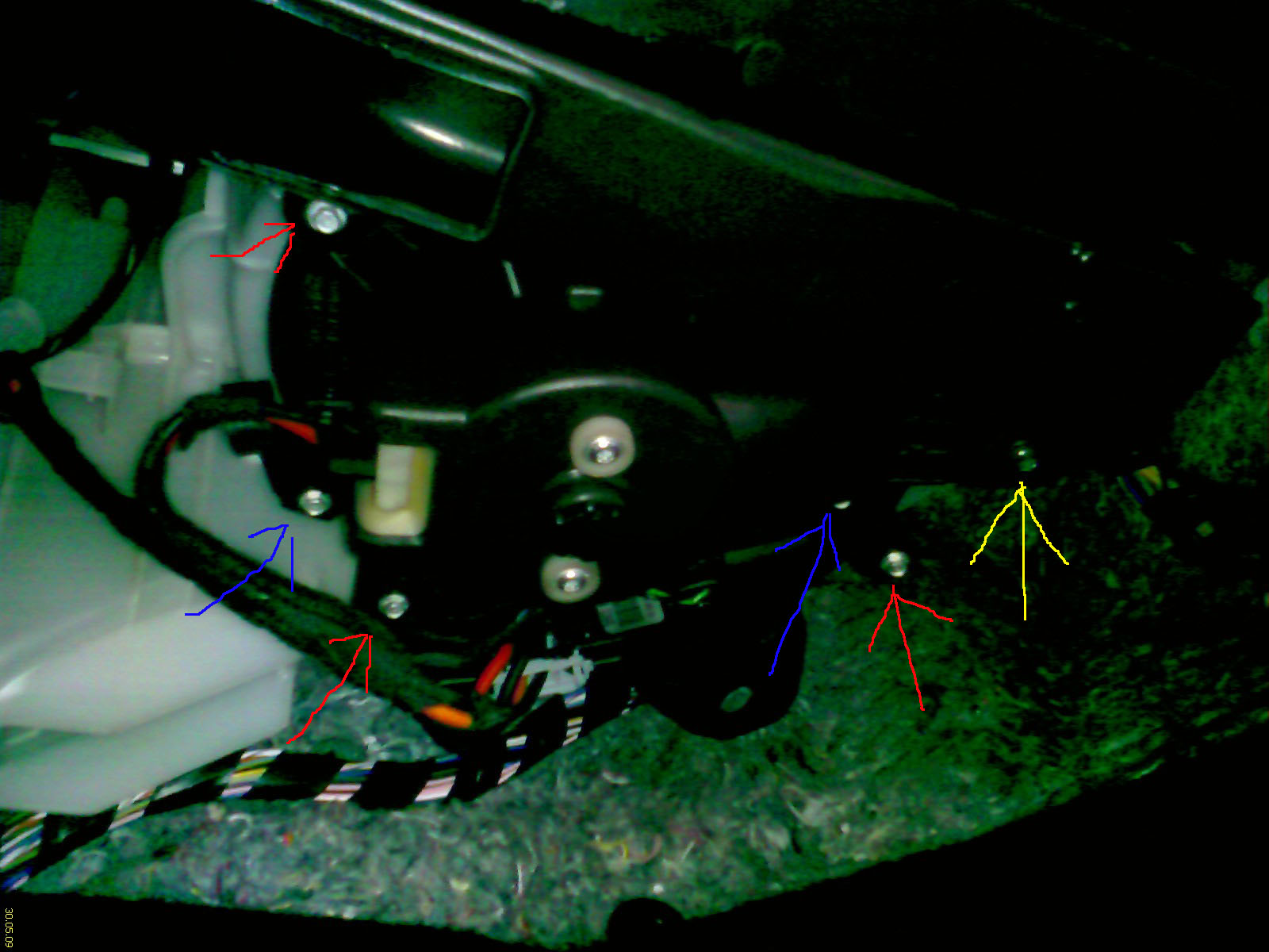

Суть заключается в том,чтобы смазать подшипники...т.к. при близком изучении камеры каких-либо задеваний о камеру я не обнаружил.
Итак:
1.Вынимаем коврик.
2.Лезим вниз и видим такую картинку

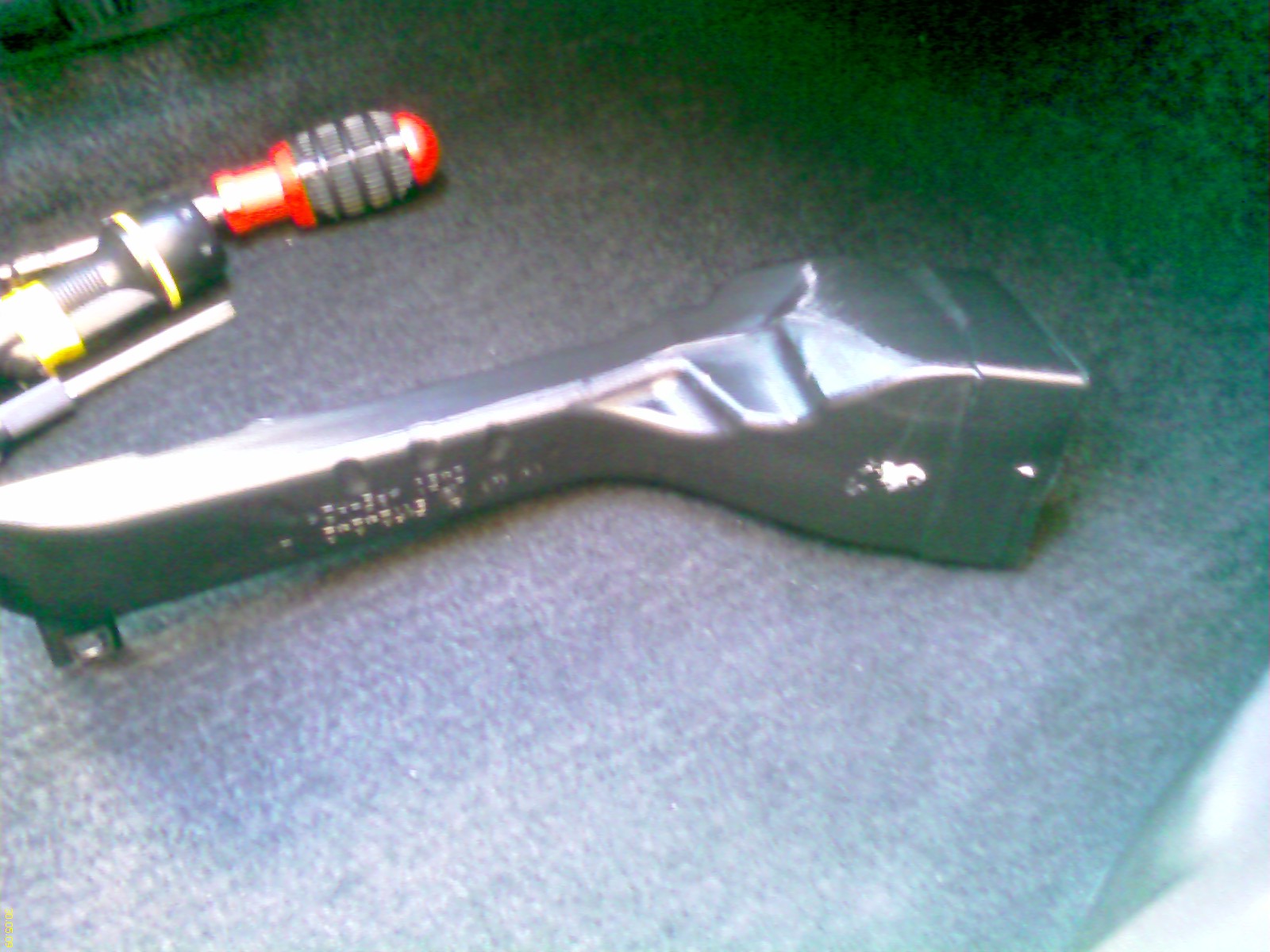

Отключаем 4 разъема.Откручиваем воздуховод(звездочка 25).Вынимаем его.Сам движитель печки висит на трех саморезов (головка 5.5) Красные стрелки.Откручиваем их.
Движка падает вам в руки.
На рисунке выше были две синие стрелочки..это саморезы,которые крепят груз.Такая решеточка.Его тоже снимаем.
