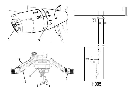

BromDeL Не я только думал устанавливать, в интернете шарился вопросы задавал, а так чтобы как ты узнавать каталожный номер чет не дошло до этого. Альфовец вот мне что отписал
Приветствую. как и обещал, ссылка на английский форум, где объясняют, как приколхозить круиз. Посмотри, может у тебя тоже под нижней крышкой рулевой колонки неподключенный белый свитч висит - тогда это скорее всего он!
http://www.alfaowner.com/Forum/alfa-147 ... guide.html
Будут вопросы - пиши. Я себе уже заказал рычаг управления, там только он нужен

http://www.fiatforum.com/stilo-guides/5 ... ation.html Ни кто не знает? подойдет такой?

так это он и есть. Почем такой? Где можно взять?

http://exist.ru/ номер 735365522
Есть еще простая схемка из repair manual, так его и самому можно собрать, или из любого другого переделать

посмотрел наш родной интереснее выглядит, реально в кострукции 3 резистра и один диод, ну и свич еще.

ТАк то так, не факт что по креплениям подойдет

чет непонял это от стилы или от ГП? экзист у меня ща что то не пашет :(
