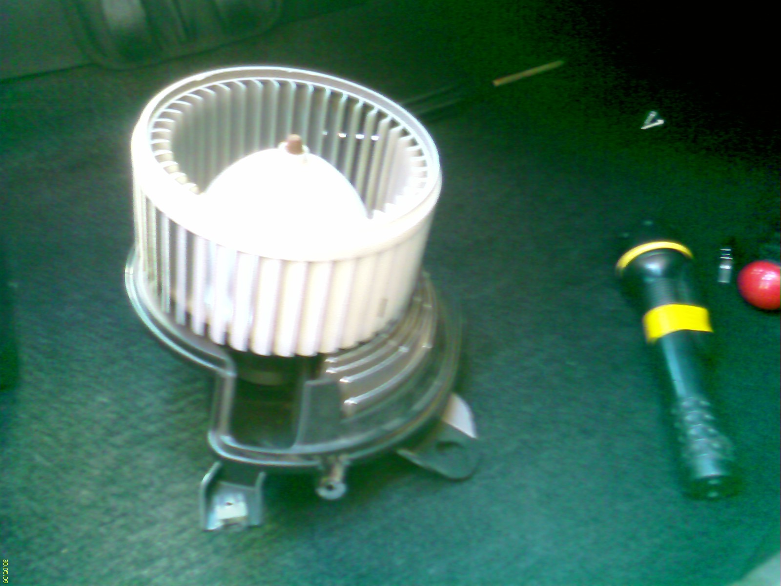

Суть заключается в том,чтобы смазать подшипники...т.к. при близком изучении камеры каких-либо задеваний о камеру я не обнаружил.
Итак:
1.Вынимаем коврик.
2.Лезим вниз и видим такую картинку
Отключаем 4 разъема.Откручиваем воздуховод(звездочка 25).Вынимаем его.Сам движитель печки висит на трех саморезов (головка 5.5) Красные стрелки.Откручиваем их.
Движка падает вам в руки.
На рисунке выше были две синие стрелочки..это саморезы,которые крепят груз.Такая решеточка.Его тоже снимаем.

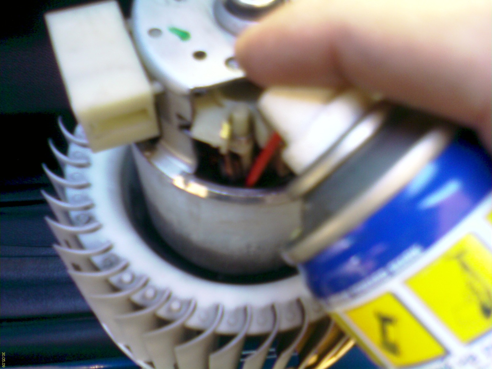

Переворачиваем движку и откручиваем звездочкой на 20 два винта....затем отъсоединяем черную пластмасску от движка.И видим такое зрелище:
Наверху я брызнул на подшипник,покрутил,чтобы смазка разошлась.Излишки снял тряпочкой.
Сама крыльчатка несъемная...ибо приделана одноразово.На ней есть балансиры в виде скрепок.Такшто нежно и аккуратно с ней обращаемся.
Затем одеваем на WD-шку трубку и нежненько вставляем ее под самый подшипник крыльчатки(т.е. движемся по штоку)...брызгаем.Разрабатываем:
Потом я брызнул уже между движкой и крыльчаткой:
Всё это дело крутим осторожно для того,чтобы излишки смазки вылетели.Протераем бережно тряпочкой.

Вот так выглядет разобранный агрегат:
Кстате на корпусе крыльчатки я увидел медную стружку (красный пунктир) :
Дальше все в обратном порядке: Вставляем сам движитель в черный кожух,прикручиваем двумя винтами,одеваем противовес,прикручиваем.Затем я сразу одел разъемы,но можно это сделать уже после того,как прикрутится агрегат. Короче прикручиваем агрегат.
И вот остается воздуховод:
Который упорно не хочет вставляться на свое место. Ложимся поясницей на порог,подлазием под бардачек,все освещаем и вставляем.С первого раза может не получится,но все легко вставляется одним щелчком.Прикручиваем воздуховод саморезом.

Вот так выглядет камера,куда вставляется сам движитель:

Пасип...Чисто логически: Взять густую смазку...значит то,что а) она не просачится куда надо б) разбалансирует легкую крыльчатку. Конечно еслиб можно было разобрать крыльчатку,а потом с таким же качпством собрать тада....даааа. Ездю..тестю....пока все нармуль.Стало тише.
