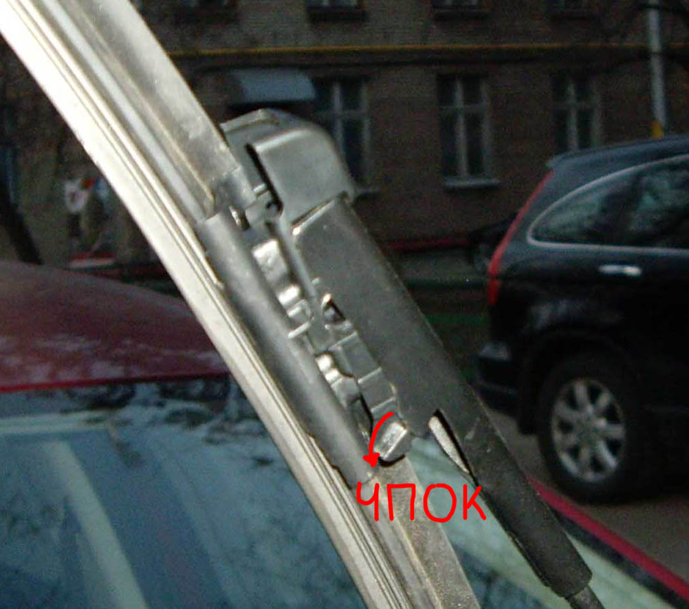

Natali_S писал(а):А посмотрите, пожалуйста, я их правильно вставила?
Вложение Left.jpg больше недоступно
Вложение Right.jpg больше недоступно
Вложение Result.jpg больше недоступно
Остаточные плевки от омывалки посреди стекла конечно не айс. Ну и скребут конечно не мелодично.
Странно что на ходу еще не отвалились :o Замки в направляющие непопали, на фото это оч хорошо видно.
И еще вопросик, вторая щетка также стоит или нормально в посадочные встала? Если нормально стоит, то и большая должна встать на место, крепежи одинаковае, и щетки иж одного комплекта.По идее пробл. быть не должно.

А есть же вторая фотография. На ней видно что и там тоже не защелкнуто. Странно, потому что вставляются они до упора и дальше никак.

Сначала устанавливается задняя часть на направляющие.
Нажатием сверху,оттягиваешь замок на щетке.
Загидываешь замок на поводок.
И все будет ОК!Желаю удачи.

Недовставила как я и думал, надо нажать по-сильнее, чтоб выступ на щётке защёлкнулся на выемке поводка.

Сама вставить так и не смогла, как не пыталась. Сосед мимо с собакой проходил, помог, приложил силушку. А снять их теперь нереально. Одна радость - теперь их наверное не украдут.

Теперь трут как надо! Но оказывается в процесе мои женских попыток прищелкнуть щетки, с водительской щетки отскочил наконечник верхний и попал мне под ноги и я хрусть - на него наступила и он теперь у меня в бардачке лежит поломатый. Попробую его на момент тупо приклеить, может получится.
