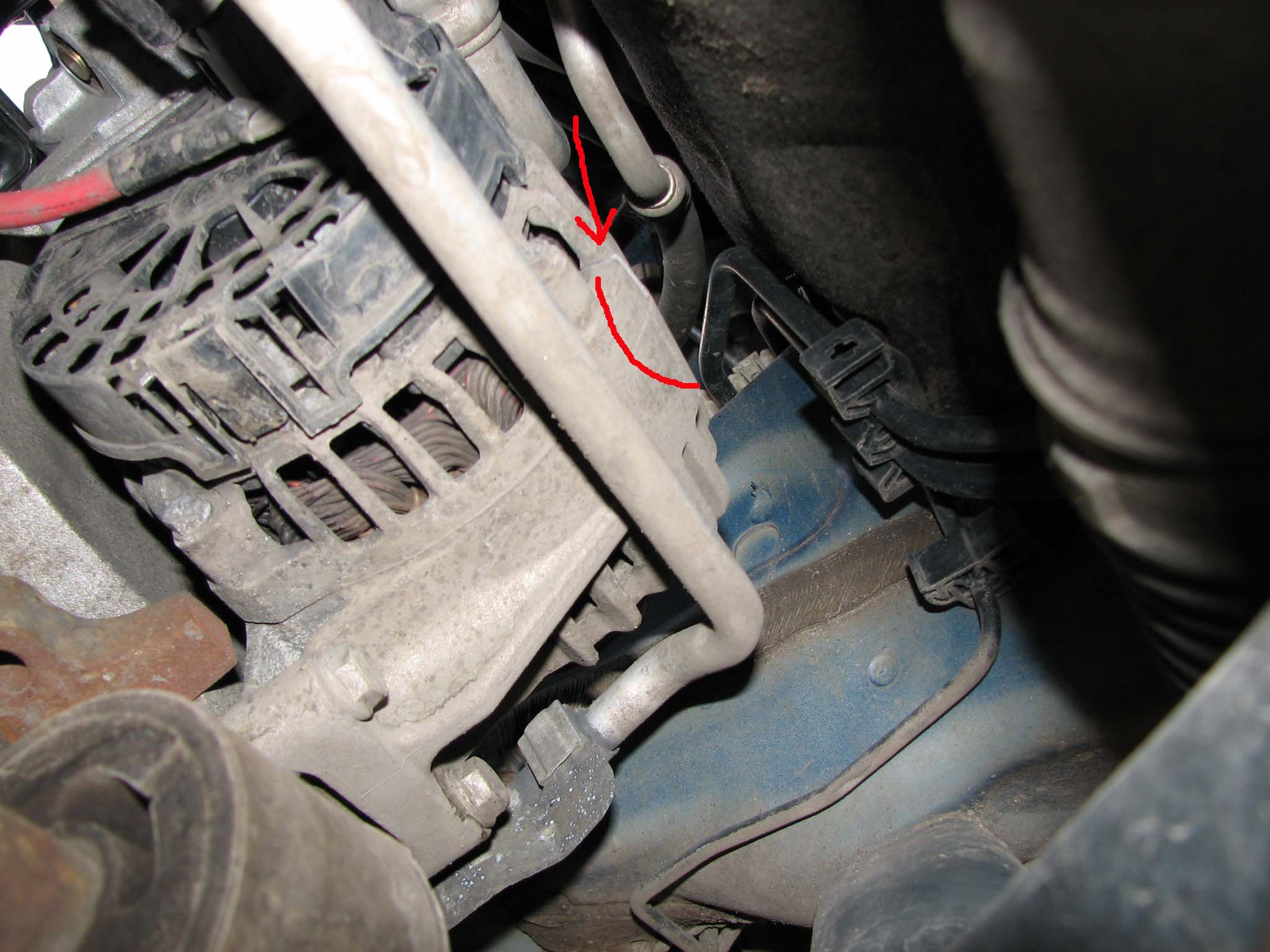

И так други мои....Заехал я сегодня на эстакаду и удивился-убедился.То что механики в соллерсе искали 2 часа..я нашел за 2 минуты.Видимо они даже не поднимали машинку на подъемник.Мастер вроде не молодой..стоял руки в брюки и ухмылялся...а про себя думал..чё за лошара приехал и умничает. Вообщем выкладываю фотку:
Стрелкой отмечено начало трещины и она идет по металличкскому корпусу далее.... :cry:
Поехал в Соллерс..обьяснил.Спасибо другому мастеру -приемщику Тимуру...обнадежил,что примут вне очереди в понедельник.
Советую посмотреть всем на эту деталь.Защиту не снимал.Трещина со стороны кузова.
ЗЫ: Кстате перед Соллерсом заехал к другому дилеру.И познакомился с далеко непоследним человеком в той конторе.Тоже Пунтовод.Поговорили о проблемах и о моей печали.Предложил помощь,но не ранее среды.....Вручил визитку.Бум ждать на форуме. :drinks:

Мда..к величайшему моему сожалению...Наш сервис выйдет на уровень где-то к 2020 году....Кстате тот Пунтовод отметил,что ломается абсолютно все.Автопром,в целях получения прибыли развивается очень быстро не обращая внимания на доработку многих вещей....В итоге страдаем только мы...автолюбители.

А генератор чьей фирмы? Валео или Денсо или может Бош

Посмотри чьей интересно же, может это Французы опять напортачили))) или Бошевцы из китайского металла смастерили. :D

Гляну обязательно...У хохлов 5 или 6 машин с таким косяком.....Причем мона ездить и незнать,что беда где-то рядом....
В голове не укладывается..как может лопнуть корпус.Видел,что меняют щетки генератора,видел что закисает диодный мост.Изнашивается подшипник генератора,горит реле зарядки аккума..но штоб лопался корпус при пробеге 20 тыщ....это умунепостяжима :? :? :? :cry: :cry: :cry:

Если он Валеовский или Бошевский то ничего удивительного,

Сообщение 44. 05 апр 2009, 14:15
Не..Альберт..это не аргумент....А почему тада на тазах не лопается? И потом большинство сходится во мнении,что накапало с компрессора кондея....У фиатов некоторые вещи через попу
