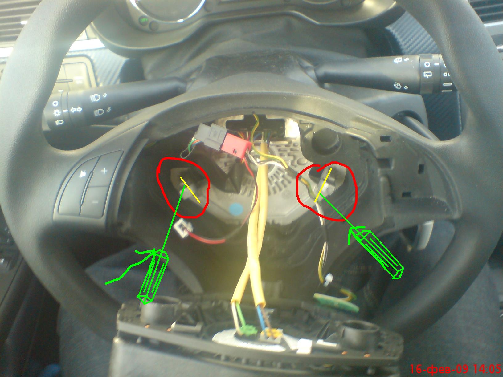

для С-Илья
вот, на фотке немного накорякал что и где.
зелеными стрелками указаны места куда нужно втыкать отвертки.
в красными кружками обозначены места где располагаются эти зацепы с пружинами, до них и бобираемся отверками.
желтыми полосками обозначены сами пружины, точнее их примерное положение, также наколякал зачемто отверки зеленые :).
З.Ы. простите если чего то непонятно написал, жутко хочу спать, просто уже 2 ночи у нас, скоро вставать на работу :)
