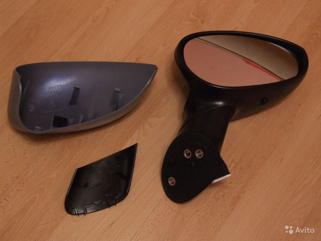

Ну вот...... :cry: И у меня отвалилась...потерял где-то....С левой стороны..там где красили дверь и снимали зеркало. Пипец прилепалово на бабосы на ровном месте.
ЗЫ: Ребята...клейте вы эти накладки на какой-нить "резиновый" клей,особенно те которым ее снимали или кто любит складывать зеркала... :cry: :cry: :cry: Пайду напьюсь...

Не парься, она в еxiste 100 рэ стоит. Защелки там слабые, если один раз снималась лучше сразу на клей.

Это "оригинал" (хи-хи). Я купил magnetti marelli 99 руб. 2 мес. назад, никаких заусенец и т.п. качество на уровне, хотя сделано в польше.

В общем покупал на ул. Сергия Радонежского, д.21. Купил оригинал за 200+ и чето меньше 100 руб. magnetti marelli я взял 2 штуки на всякий. Так вот оригинальная накладка сломалась когда я ее ставил! А magnetti marelli встала как надо, и вообще выглядит намного надежнее!

Тоже потерял с правой стороны, полез смотреть на левом зеркале-ногтем поддел и эта отвалилась, и больше держаться не хочет. На правую заказал - не оригинал 50 р., а левую прикрутил саморезом-вроде смотрится -" Как и было". Как придет правая тоже на саморез посажу.

Сегодня чуть правую не потерял,хорошо 5 лет назад на пару капель простого момента посадил,так и повисла на одной из них))))

А кто скажет как ее снять не сломав ни одной защелки?)

Да том собсно и защелок то нет. Пробуй с верхнего "шва" чем-нибудь тонким и плоским.

Ну как же нет, там примерно по середине два таких крючочка.
Когда снимал левый аккуратно поддевал отверткой, в итоге щелк, и один крючочек сломался. Справа когда снимал и уже знал что как устроено, был максимально аккуратен, и все равно щелк, и одна сломалась)

....и теперь там у тебя уже нет "крючков" тире защелок,накладка теперь просто "прикладывается".Изюм в том,что сняв единожды,ставить второй раз на клей.
