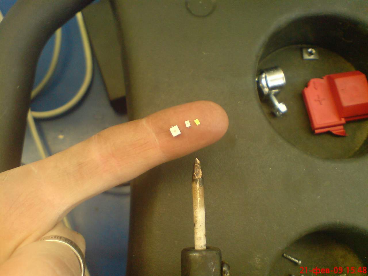

1. маломощный паяльник, до 40 ватт с хорошим жалом. кончик жала желательно в форме плоской отверточки.
2. канифоль, хотя у меня почемуто паяльный жир лучше лудил контакты, естественно олово.
3. тонкий жесткий пинцет (можно хирургический) или меленкие пасатижики с тонкими плоскими губками.
4. набор отверток (небольших).
5. собственно сами светодиоды.

после того как разобрали и извлели платы берем мультиметр и прозваниваем светодиоды на платах, что б узнать где у них + и - , чтобы не забыть возле каждого контакта светодиодов ОБЯЗАТЕЛЬНО! легонько нацарапываем где + а где -. только будте акуратно, дабы не повредить дорожки.
после отпаиваем штатные светодиоды и ставим на их место наши, предварительно облудив на них кнтакты.

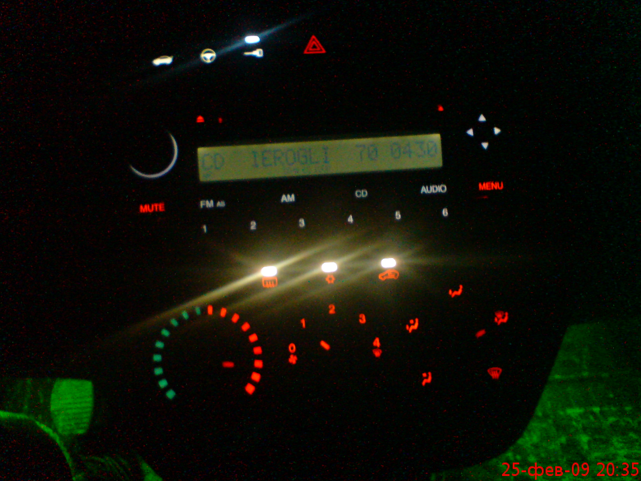

когда перепаяли, собираем все в корпус (для проверки можно не полностью) и идем проверять в машину.
результат должен быть примерно таким:

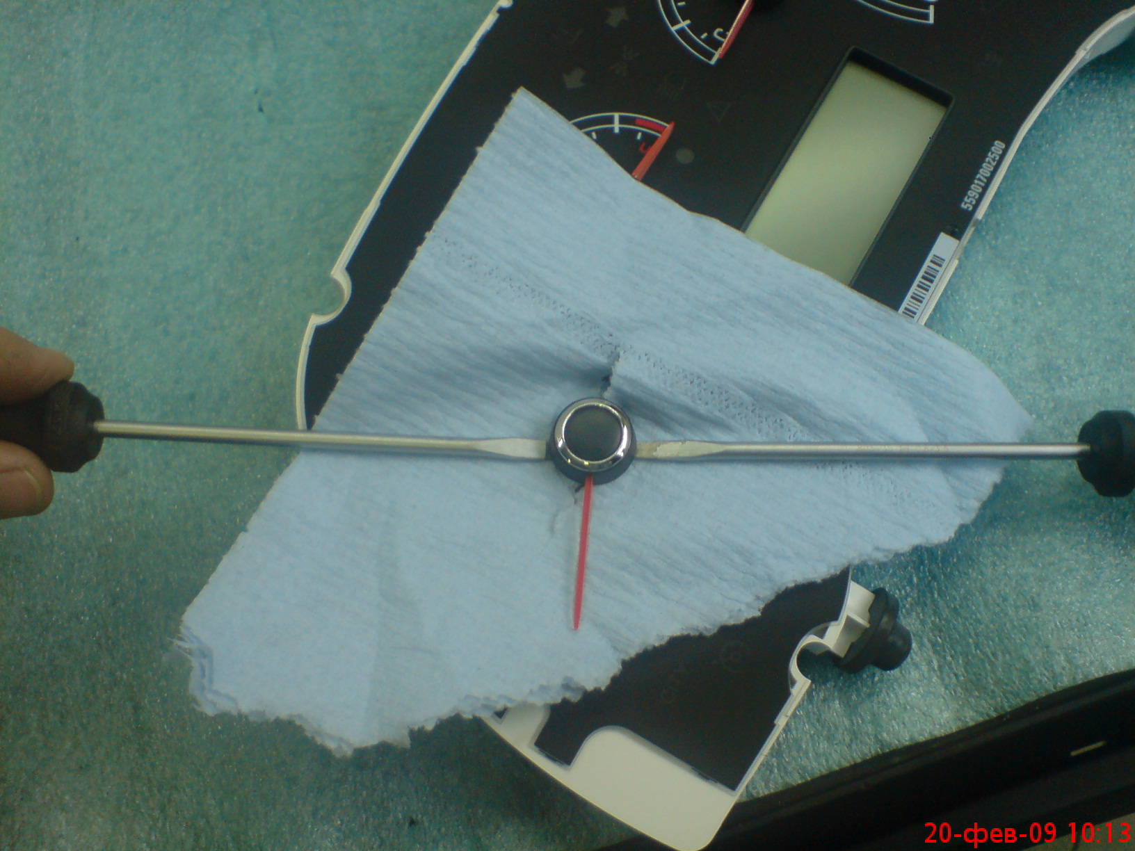

я сделал так:
стрелки приводятся в движение шаговыми моторчиками, роторы этих моторчиков имеют крайние положения, т.е. они не могут вращаются более чем на 360 градусов (реально гдето 270 градусов).
поворачиваем все стрелки в крайнее положение (до упора) и запоминаем как они стоят, можно для верности сфоткать каждую шкалу со стрелкой.
берем лист бумаги примерно 10 на 10 см иделаем на нем по середине разрез окало 5 см. бумагу подкладываем под стрелку (чтобы не повредить и не запачкать черный пластик). двумя отвертками поддеваем стрелку с противоположных сторон и давим ручки отверток вниз, стрелка снимается. главное тут хорошо чувствовать усилие и равномерно прижимать рукоятки отверкок, что бы непогнуть стержень на котором держится стрелка.
говорят что это можно сделать вилкой :)

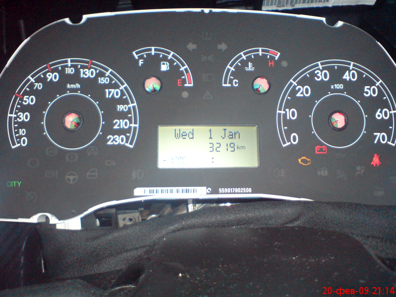

если все хорошо ставим стрелки на место, НО НЕ САДИМ ИХ ДО КОНДА, а только легонько придавливаем, что если что, можно былоб их легко снять руками. сверяемся с тем что запомнили или сфоткали.
точность показаний спидометра и тахометра я проверял след. образом: до разбора выставил ограничитель на 100 км\ч, разогнавшись и удерживая эту скорость запомнил на каких оборотах работает мотор на этой скорости.
псле переделки снова набрал 100 км\ч, ограничитель запищал именно тогда когда нужно, обороты тоже сообветствовали нужным. у меня получилось стрелки выставить с первого раза.
после успешной колибровки ставим все на место и раюуемся :)
результат

РУКОЯТКИ И КНОПКИ КОНДЕЯ
начну с того, что, что я задумал у меня не получилось :(
дело в том, что рукоятки и обозначения кнопок подсвечиваются не светодиодами, а двумя простыми безцокольными лампочками.
полупрозрачный пластик за рукоятками сам по себе имеец красный цвет. потому как не подсвечивай, белого цвета не будет :(
но всеже за кнопками кондея есть 3 смд, те которые включаются, когда мы нажимаем эти кнопки. их можно менять.
но из за тех же двух лампочек цвет не получается холодно белым. отдает желтизной.
таким образом с блоком кондея обойтись малой кровью не получилось. но т.к. курочить блок кондея мне нехотелось решил оставить так. пока так:)
