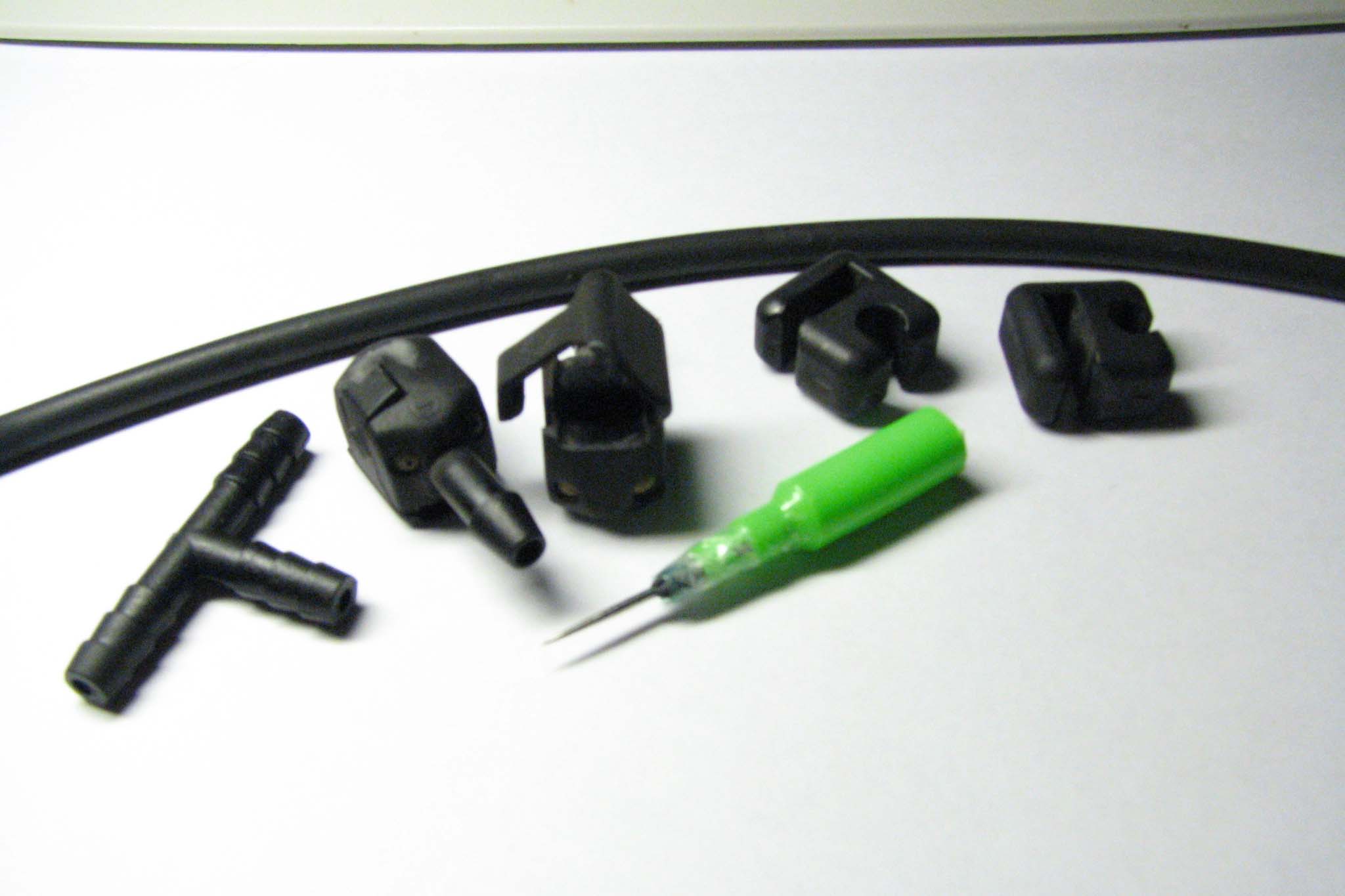

Ну вот...осталось только поставить.Проблема была в подборе этих самых писалок.В идеале хотелось от спринтера,там писалка трехструйная,каждая струя регулируется,брызгает поверх щетки,НО на рынке оригинал 900 руб за штучку,самое главное,что если в сборе с поводком,то 1500 :D Нашел вот такие от грузовика Вольво:
Каждая форсунка 4-х струйная,регулируемая,также может двигаться по поводку,ставится как под поводок так и над ним.Завтра поставлю..буду регулировать струйки...их теперь 8 :? :D
Вот,что понадобилось:
Тройник,2 форсунки,2 держателя шлангов на поводках,шлангов где-то 120 см,ну и мое изобретение :D ...супиррегулировочная игла с удобной ярко-зеленой(чтобы было хорошо видно) ручкой. Завтра поставлю..сфотаю..хотя неуверен,что их(форсунки) будет видно.
ЗЫ: Штатная система орошения осталась на своем месте.

Помоему достаточно даже одной форсунки....которая на коротком поводке...

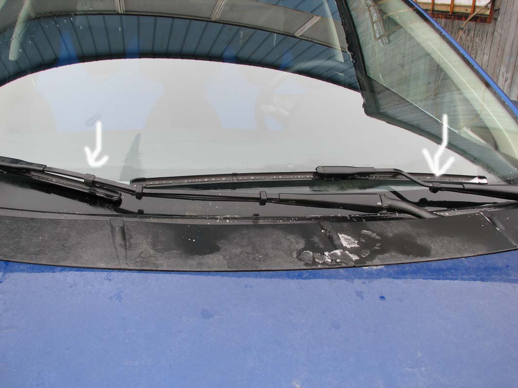

А где шланги?

Шланги под поводками....

Всё работает....особенно хороша писалка на маленьком дворнике.Поводок длинный....вполне достаточно бы одной писалки. Главное было сделать минимально незаметными шланги и форсунки.Экономия омывайки значительная.

Но честно сказать...склоняюсь к варианту монтажа регулируемых форуснок в штатные места.Ибо дворники со шлангами кажутся "тяжелыми"....Да и не спринтер это)))))

Да со старой убитой вольвы...Был в автозапчастях грузовых..там есть универсальные...4-х струйные..но цена 200 руб за штучку меня смутила...В принципе на больших скоростях,в слякоти лучше не придумаешь....Но по мне поводки щеток должны быть "легкими" (без шлангов)...ИМХО.Наступит зима снова одену зимние писалки))))
