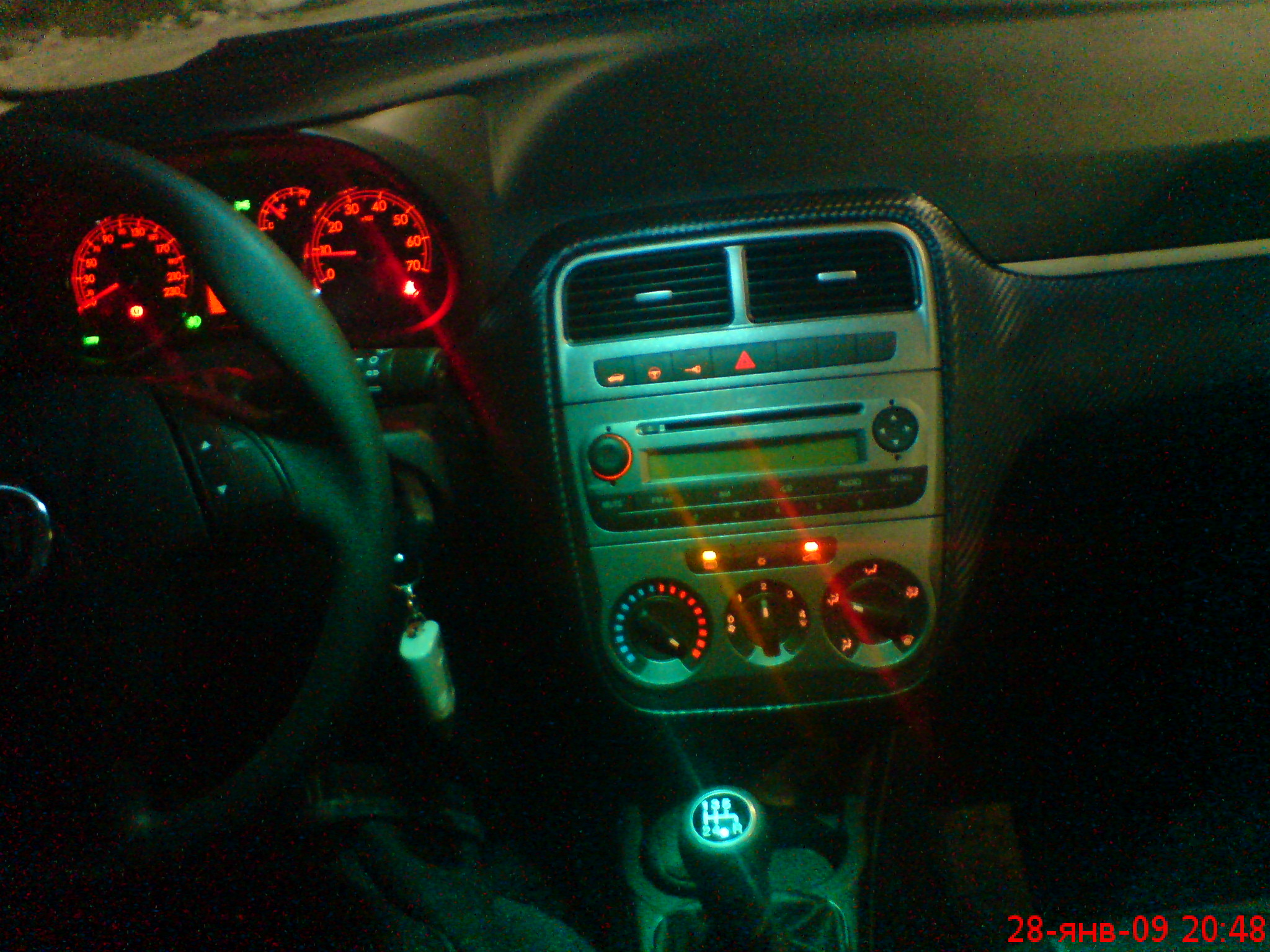

6. вставляем получившееся изделие в плафон и идем проверять в машину. если работает оцениваем результат
у меня это вариант не окончательный, я только ищу на чем остановится. пробовал разные варианты с разными сочетаниями количества и цветов св\диодов.
