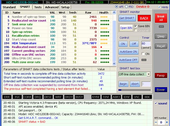

Господа-товарищи...поможайте.Вчера перед загрузкой системы появилась такая зловещая надпись.Типа система Смарт,которая у меня в биосе выключена предупреждает,что файлы могут быть потеряны.Двумя годами ранее...также было с другим винчем...потом отдал его приятелю для опытов он так ничего на винче не нашел.Теперь вот с этим такая же чума. Танцы с бубном не помогли.Жмешь ф1 грузится ХР, дэл -вход в биос.Шо за чума...ктонить знает?

Так посмотри расшифровку SMART, по какому параметру за пределы вышел.

Миша помоему это п..пец :cry: Што нашел а чиво понять неможу..чиво там 166

Ну, пока он как-то живет, просто у тебя появилось большое количество bad секторов, информация с которых была перенесена в резервную область. Если увеличиваться не будет, то еще наверное проживет какое-то время... Но лучше сделать backup.

Я бы особо не верил тому, что пишется в СМАРТ. Разные производители по разному интерпретируют понятия о необходимости записи туда чего-то контроллером винта.
Напрягает конечно цифра в параметрах 5, 196 и особенно 197 и 198.
Есть (была) такая прога, под названием MHDD.
К чему она нужна. Частенько на винтах появляются так называемые "софт-бэды". Принцип их появления прост до безобразия. Например на винт пишется сектор. Сначала пишутся данные, потом пишется их контрольная сумма в специально отведённое для этого дела место (всё в пределах сектора и так по каждому). Так-вот если что-то не то с питанием например произошло (грубо говоря мы выдернули шнур из розетки) то данные с контрольной суммой сектора могут и не совпасть. Контроллер при этом считает, что сектору кирдык и больше даже не пытается ничего с ним сделать. Ставит его в очередь на "ремапинг" и по возможности выделяет вместо него сектор из резервной области и т.д. .... как-то так. Дело в том, что на самом деле с сектором физически всё нормально и его вполне реально вернуть к жизни простым записываением туда нулей вместе с контрольной суммой.
Так вот в этой проге (MHDD) есть тест поверхности пластин с принудительным занулением софт-бэдов. Эта операция не влияет на данные, так-как переписывает только такие "битые" сектора, к которым и так уже доступ отключен контроллером винта. Можно проводить на живом винте (прога создаёт загрузочную ДОС дискету или загрузочную СД-болванку)и соответственно не портит то, что ещё осталось.
Если-же после одного-двух проходов теста с исправлением софт-бэдов на винте остаются UNC (Uncorrectable) ошибки, то лучше с этим винтом уже дел не иметь. Может проработать сто лет, а может посыпаться при следующем обращении.
Прогу можно найти в сети... Особых навыков в работе она не требует. Однако, лично я считаю её пожалуй лучшим не профессиональным софтом для решения проблем с винтами.
ЗЫ. Иногда проблемы с винчестером могут крыться совсем в других местах... Например в памяти глючной, плохом блоке питания... материнке в конце-концов, даже в банальных проводах.
