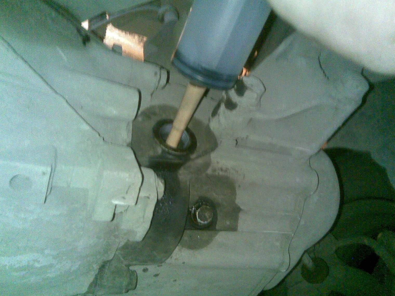

Всем привет.
Вопрос простой наверное, но может кто подскажет как залить масло в коробку мкпп грандепунто без подьема машины. Знаю, течет манжета вала и хочу подстраховаться, чтобы коробка не работала на сухую. Посмотрел нашел сапун, но не снимается или не понимаю как снять его. Я бы попросил конкретные советы по теме, без надо в сервис менять манжету, там и зальют итд.
Спасибо заранее.

Sergej.mex
Со стороны радиатора под расширительным бачком пробка под шестигранник,по моему даже простой жигулевский. Большой шприц и какая-нибудь прозрачная трубка. Где-то на форуме была тема с заменой сальников приводных валов.Себе менял,все встало хорошо,хотя у некоторых спустя время опять начинало течь.

Сообщение WooDy 22 окт 2019, 18:31
сверху заливная, снизу сливная... заливается масло до того момента, пока не начнет вытекать...

Сообщение Tulars 15 май 2020, 15:19
Ниже болт крепление задней передачи, сливная пробка в другом месте.
