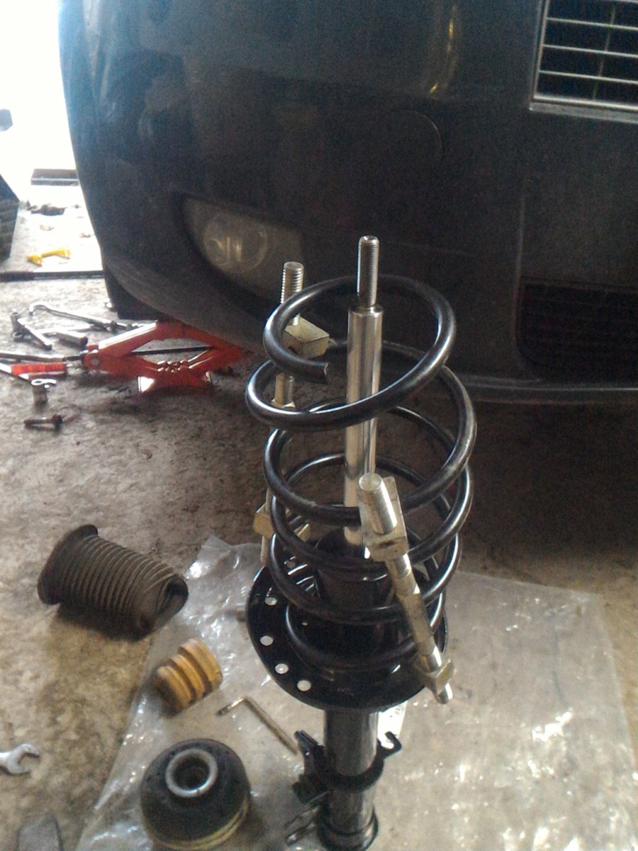

3 этап
На снятом амморте висит пружина, в данном случае просто фиксируем ее в существующем положении 2-я стяжками или проволокой (правда я не завидую вам если у вас на момент монтажа не будет стяжек, сейчас пружина снимется в существующем сжатом состоянии, а вот стянуть ее при монтаже без стяжек……, можно, но так геморойно, что даже описывать не буду, хотя 1 раз в юности (начало 80-х) занимался этим безумством.
И так, если гайка на опоре (51831016) свободно откручивается, зафиксировали пружину стяжками и сняли гайку, потом аккуратно отпускаем стяжки и снимаем пружину. Амморт разобран!
Если гайка не откручивается, а верх штока распилен(поврежден), то фиксируем пыльник проволокой что бы он не мешался и пилим болгаркой 1 - пружину (осторожно! она «сыграет» при распиле, но не так «страшно» , как если пилить шток при целой пружине), 2 - шток амморта.
Шток распилен, снимаем пыльник, резиновую прокладку (51866009).
Остаток штока с опорой крепим в тисках и отворачиваем эту гайку (прим- у меня гайки были на 18)
Амморт разобран.

5 этап
Пришло «время собирать камни» 
Пружину стягиваем без амморта.
Стягиваем пружину примеряя до уровня пока шток в резьбой не встанет в уровень (или на 1-3 мм ниже) опоры.
Стянули? Дальше надеваем пружину на шток, надеваем на шток резиновую прокладку, на пружину пыльник, сверху ставим опору и нажав на опору выдавливаем шток вверх и накидываем гайку. Закручиваем гайку, особо стараться не надо, достаточно что бы шток вышел из гайки, все равно когда поставите амморт в крыло и сожмете домкратом, шток выйдет наверх и будет даже удобнее закручивать.
Закрепили гайку и сняли стяжки.
Ставим амморт в крыло, насаживаем 2-а болта в стойку и амморт, накидываем на них гайки.
С помощью второго домкрата выводим амморт так что бы верх опоры встал в центр отверстия !!! в кузове. И давя дальше домкратом заставляем шток выйти из опоры. Теперь можно завернуть первую гайку на штоке.
Затем ставим тарелочку и насаживаем 2-ю гайку, затягиваем ее использую ключ Torex для удержания штока.
Ну все, остальное собираем внизу, там остался шатун, трубки и колесо.

Отчет замена передних амортов и пружин
Сообщение gremih 03 апр 2017, 14:07
фотка не очень хорошего качества с разрезанным аммортом, слева на фото часть, где опора, ее и зажимаем в тиски.
пружину резать однозначно пока опора ее сжимает. т..е амморт в сборе ("хлопок" от пружины есть, но не сильный, виток на виток заскакивает и все) и только потом ааморт резать.
