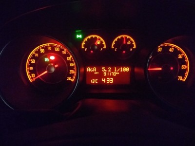

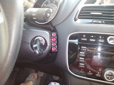

Вот так выглядит у меня (для DjFj)

Установила себе круиз. При установке проверила приборку - под окошком контрольной лампы круиза в приборке вроде есть светодидод. Круиз прописали, работает, а вот лампочка на приборке не загорается... :?
Машина выпущена 29.05.2008 1,4 77л.с. мкпп комплектация динамик.
Может какого провода к приборке не хватает?
