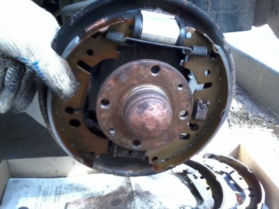

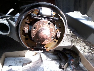

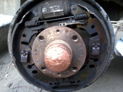

Так выглядит механизм после пробега 111тыщ.
Все в саже,на кожухе копоть.
Подтеки от WD-шки,надежда,что как-то отквасится не оправдалась. Остаток процентов 25-30. На другом "рабочем" побольше.

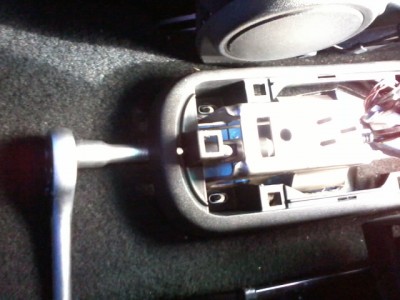

1.Разбор: Сразу ослабил ручник,не стал высверливать подставку под подлокотник,просто просунул систему трещетка+удлинитель+кардан+головка под основание тоннеля и ослабил ручник.
Пришлось раскидать тоннель,рожковым ключем ну никак не подлезть.

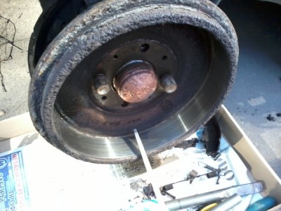

Далее простучал диск между болтами,открутил направляющие,монтажками аккуратно снял барабан. Разбор подробно описывать не буду,скажу,что начинать и заканчивать нужно с нижней пружины.Скинул ее плоскогубцами (надо осторожно,если пружина усталая, вероятность сломать ушко возрастает),потом снимается и отгибается передняя колодка (стопор+солдатик),затем,отогнув ее верхняя пружина ослабляется сама,вытаскиваем ее и саморегулирующийся механизм(далее СМ). Снимаем заднюю колодку(это та,к которой крепится тросик ручника) и вот нужно отсоединить закипевший тросик от колодки :D Здесь пока ничего не пишу ибо нигде на форумах и на видео никто не заостряет на этом вопрос,даже здесь http://www.youtube.com/watch?v=YAD7unFq--A Кстати вдохновление черпнул именно с этого видео,спасибо добловоду :D
Фото снятого барабана
Выработка еле заметна на ощупь
Таким вот образом можно почистить кромку барабана,которая заходит под кожух,если захотеть можно снять выработку.Некоторые одевают на ведущую ось,первая передача и токарный станок в полевых условиях :D
Одной рукой крутишь,второй держишь инструмент.Почистил кромку,снял немного выработки.

Помыл кожух и наложил смазку на выпуклые места,по ним ходят торцы колодок
6 точек сприкосновения)))

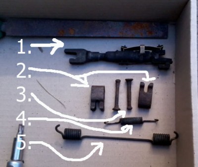

Приготовил (почистил) запчасти к сборке
1. СМ
2.Зажимы,которые держат колодки на солдатиках(снимаются легко,хватаешь за толстое место и просто отгибаешь)
3.Солдатики( были в налете,накипи и т.д.,боюсь в следующую замену надо будет их менять)
4.Нижняя малая пружина(снимется первой,одевается последней)
5.Верхняя большая пружина.

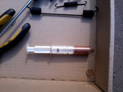

Медную смазку можно аккуратно и тонко накладывать вот такой приблудой,в заводском тюбике дырка в пол см :D
Приблуда

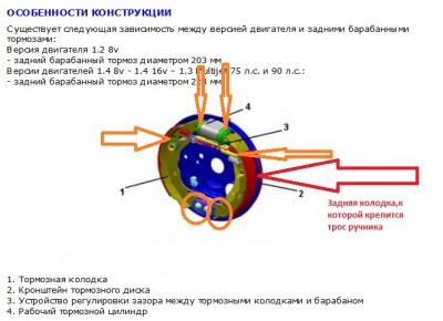

Сборка: Скажу сразу на сборку первого колеса у меня ушло минут 40-50,мотив песни "яблоки на снегу" напел много раз, потому как верхнюю пружину в эти маленькие дырки вдеть оочень сложно,даже у добловода этот момент пропущен,равна как и одевание тросика ручника :D Рисунок 6,одеваем тросик в/на заднюю(задняя колодка у нас будет та,в которую вдевается тросс ручника)колодку :D ,Там пружинка натягивается и оголяется тросик,который вдевается в ушко колодки,если взяться плоскогубцами за бобышку и рукой оттянуть пружину все станет ясно,пробуйте,получится :music:
Закрепляем эту колодку(кстати ось механизма на самой колодке справа от цилиндра тоже смазана),продеваем солдатика сквозь кожух и колодку,крепим зажимом.
Фотка второго колеса ибо на первом было не до этого)))
Цепляем верхнюю(на рисунке №5) пружину к задней колодке,затем к передней,причем в последнюю цепляем на весу,затем прикладываем ее к кожуху.
Внимательно с пыльниками,повредить их очень легко
Обратите внимание,я придерживаю рукой.
Теперь самое интересное,поставить СМ(на рис.№1) на место,отпускаем переднюю колодку рукой и она сама становится под углом 45 к самому кожуху и между колодкой и кожухом вставляем СМ на место,затем прикладываем колодку фиксируем солдатом и зажимом.
Если вдруг вообще не получается,вдеваем пружину наклоняем колодку вперед(для левого колеса это против часовой стрелки,для правого по часовой стрелке),тем самым увеличиваем свободу СМ,вставляем СМ и прикладываем колодку в тормозному цилиндру.В идеале это одно точное движение.Вставляется за 5 секунд без усилий и нервов.Только надо следить на контактом к цилиндру( и нижнему контакту колодок к посадочному мест) у и не повредить пыльник. Пробуйте,должно все получится.Все достаточно легко.

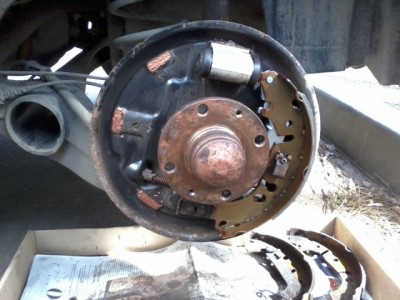

Затем спокойно одеваем нижнюю пружину (на рис.№4) тонкой отверткой. Собранный механизм выглядит так
Можно одевать барабан.

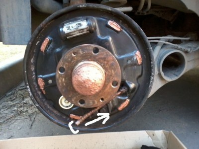

Дополнение от 17.04.2016
Как говорится вперед в прошлое (в супротив известному фильму). Использовал два вида смазок,как в этом посту,так и спустя два года при пробеге этих колодок 27300 км. См.рисунок и комменты к нему
Оранжевые метки это медная термостойкая паста.Пружины можно тоже обработать медью,спустя два года пружины в очень хорошем состоянии

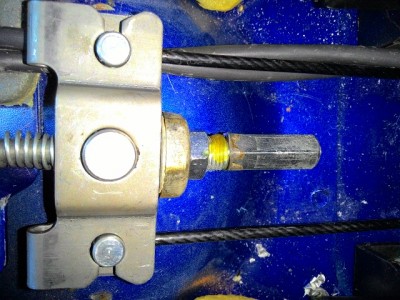

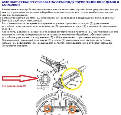

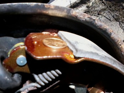

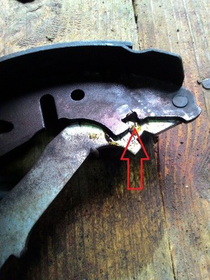

Теперь планка,стопор язычка,который ходит по зубцам не смазывать!!!

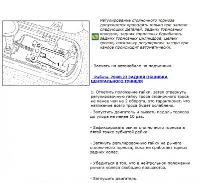

При замене тросов ручника я в потьмах и в спешке смазал его,в результате стопор скользил по зубцам и планка(механизм) не разводила колодки,тормоза по началу ватные,ручник отрегулировать не получится.См.рис
Тельце планки и резьбу смазал силиконовой смазкой,делаем аккуратно.Оранжевые метки это медная паста.

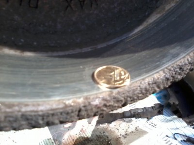

Когда механизм собран,все стоит на своих местах,вставляем монтажку между ступицей и колодка и аккуратно отгибаем колодку,механизм должен раздвинуть колодки. Барабан должен одеваться с трудом(вернее с небольшим косанием колодок),это пишут везде.Одел барабан,прикрутил вначале колесными болтами к ступице,потом уже вкрутил направляющие.Ступицу и направляющие промазал медной смазкой. Второе колесо сделал за 20 минут,даже песня не потребовалась.Толщина новых колодок
монета 10 копеек
Спустил с домкрата,проехался,потормозил( в некоторых случаях придется проехаться и прожать тормоза резкими движениями или постоять на месте и прожать в пол,чтобы СМ развел колодки),колодки дошли до кондиции.Отрегулировал ручник,как пишет букварь
Нашел хороший уклон,на нем все хорошо видно.
Чем больше прожать колодки,тем легче отрегулировать ручник. Можно найти подъемы/спуски и проверить как держит/отпускает ручник.
Зубцы ручника прошелся литием,теперь звук не звонкий :D 6 щелчков.Тоннель пока не собирал,проеду сотню,понаблюдаю,может придется еще подтянуть. (Также 6 породистых мягких щелчков)

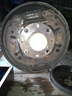

Сообщение 44. 16 апр 2016, 19:43
Вот так выглядят колодки спустя ровно два года и 4 дня и/или при пробеге 27309км. Фото чищенного механизма и новых колодок выше.
Сажа,от смазки практически нет следов. Все пружины,планку,солдатиков и стопоры замачивал в обезжиревателе.В следующий раз надо все менять,кроме планки.При замене тросов все по новой смазано,в т .ч. эти места в колодках с двух сторон.
Пыльники цилиндров силиконом.
Ребята будете менять/чистить колодки или менять троса ручника выбирайте теплый день,хороший свет,внимание и аккуратность.
