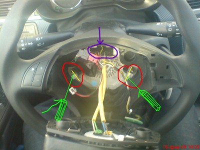

Сообщение МВП 13 июн 2016, 11:50
Ребята, снял подушку, все разъёмы и провода целые, как новые, никаких порывов и изломов нет. Что дальше посоветуете?
Если снимать руль, то пробовал, рассоединил разъёмы, а один самый широкий шлейф не понятно, как разъединять (на рисунке фиолетовым цветом).
Кстати, ключ для откручивания рулевого колеса Торкс Т-50

Сложно сказать,теоретически надо взять разъем на сигнал и замкнуть его,если дудит,дело в кнопке,если нет,копать дальше.Не уверен,езжай к электрику.Я бы предохранитель с подушек вытащил.
Пропал Звуковой сигнал!
Сообщение Ivan-T 13 июн 2016, 22:47
Клемму с акб лучше скинуть на 15 мин. Это конечно просто мера предосторожности, подушки теоретически в любом случае не должна сработать, но как говориться лучше перебздеть, чем не добздеть)
Если я не чего не путаю, то разъем обведенный фиолетовым - это не разъем, во всяком случаи новый подрулевой продается с этими проводами. Снимать надо разъемы зеленый и желтый с самой подушки, снимаются они просто.
Единственное НО! если будешь снимать руль то болт до конца не откручивай! Открути его на 5мм и снимай руль, как только руль дойдет до болта, болт выкручивай полностью и снимай руль одновременно пропихивая провода от подушки, а у тебя и от кнопок, в отверстие в руле. Если болт сразу полностью выкрутить и сдернуть руль, есть довольно большая вероятность вот эти провода вырвать из подрулевого, а это уже... плохо, совсем плохо, и возможно подрулевой уже будет не отремонтировать. В общем аккуратнее с этим.

Все разъёмы отсоединил, руль снял, визуально все разъёмы в порядке. Как и какой разъём замкнуть? Под решёткой радиатора снял сам гудок, подсоединил на прямую к аккуму, работает.
Где-то глубже надо искать, после снятия руля стоит крутящаяся пластиковая причиндала с пружинками, её снимать не рискнул, хлипкая, да и не знаю как, видимых защёлок не обнаружил.
Или лучше всего ехать к электрику, надо прозванивать, где контакт пропадает.

Сообщение Ivan-T 17 июн 2016, 14:57
95% - что дело в спирали в подрулевом, она же улитка.
Погугли, на других машинах тоже довольно распространенная проблема.
Схему сигнала и что с чем замыкать что бы проверить можно посмотреть в eLearn

Сообщение МВП 20 июн 2016, 10:14
Всё, диагноз окончательный, когда почти одновременно пропадает мультируль, аирбег и пибипка - подрулевой шлейф. В Экзисте 9800р. Valeo

Сообщение Ivan-T 20 июн 2016, 22:12
МВП писал(а):Всё, диагноз окончательный, когда почти одновременно пропадает мультируль, аирбег и пибипка - подрулевой шлейф. В Экзисте 9800р. Valeo
Мы это уже знаем)
А еще его можно отремонтировать.

Сообщение МВП 21 июн 2016, 13:39
Ivan-T, наверное можно. Подъехал с этим вопросом к автоэлектрику, тот сказал, что по своему опыту даже браться не станет, объясняя тем, что когда шлейф ломается, после перепайки одного, в негодность приходит другое. Попробовать самому или купить новый - делема
