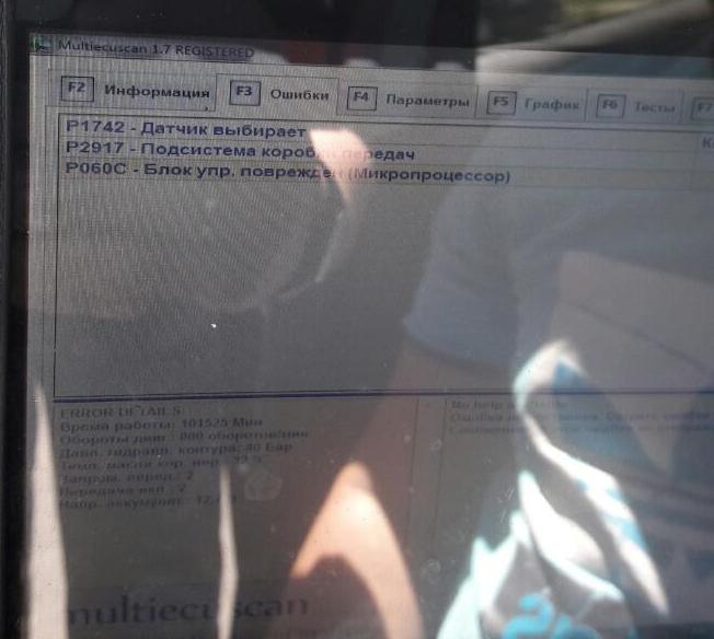

Сообщение Lostminsk 17 июн 2016, 11:00
Господа, помогите советом. Есть робот 65т пробег. На не заведенной машине не хочет переключать передачи, потом выдает ошибку Р060С при рестарте ,а иногда только после снятия клеммы, все начинает работать нормально. Так же было, что при движении не включал сам передачу пониже, и выдает туже ошибку, сброс клеммы пока решает проблему. Потенциометр на сцепу поставил новый, провел все необходимые операции по настройке. Сейчас косяк пока проявляется только на не заведенной машине. Я уже и не знаю в какую сторону копать.
Было КЗ генератора, сейчас я его заменил на новый.
P.S. Перечитал форум с 200 страницы. :shock:
На заведенной но без движения
Не смог переключиться в движении
На незаведенной
Последний раз редактировалось Lostminsk 17 июн 2016, 11:39, всего редактировалось 2 раз(а).

КПП-робот CHECK TRANSMISSION
Сообщение Lostminsk 17 июн 2016, 11:14
Показания компьютера на заведенной машине:
