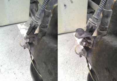

- Левый передний,уже почищенный,ослабленный.Пыльник одевать только так.Резьбу покрывать какой-нибудь несмываемой смазкой.
