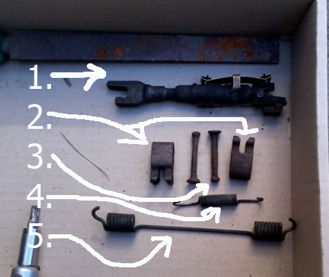

1.Разбор: Сразу ослабил ручник,не стал высверливать подставку под подлокотник,просто просунул систему трещетка+удлинитель+кардан+головка под основание тоннеля и ослабил ручник.
Далее простучал диск между болтами,открутил направляющие,монтажками аккуратно снял барабан. Разбор подробно описывать не буду,скажу,что начинать и заканчивать нужно с нижней пружины.Скинул ее плоскогубцами (надо осторожно,если пружина усталая, вероятность сломать ушко возрастает),потом снимается и отгибается передняя колодка (стопор+солдатик),затем,отогнув ее верхняя пружина ослабляется сама,вытаскиваем ее и саморегулирующийся механизм(далее СМ). Снимаем заднюю колодку(это та,к которой крепится тросик ручника) и вот нужно отсоединить закипевший тросик от колодки
