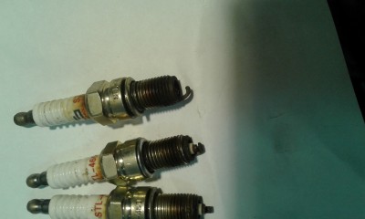

Не хочу лезть в чужую песочницу, а фото свечи будут? :oops:
Кстати, а на гильзе не чего нет из за разрушения свечи?

фото будет, стенки цилиндра целые. В субботу получше рассмотрю. Нагара много, при чем очень. Надо будет раскоксовываться...

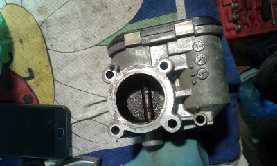

Пофотаю потом мытый дроссель
Найди отличия
Дроссель до
