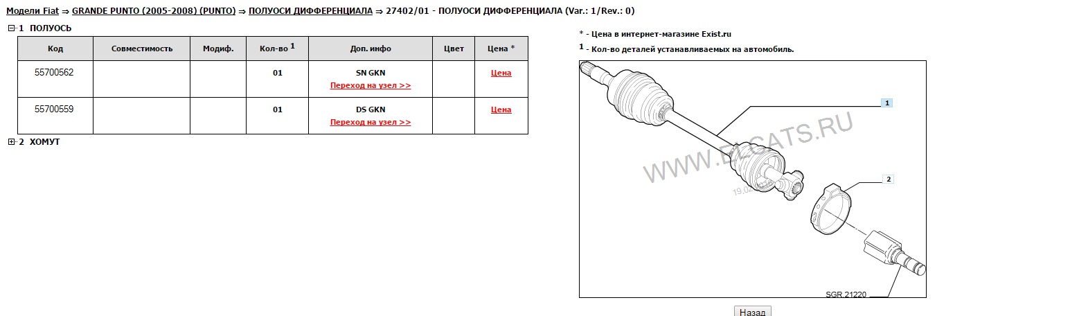

Интересная информация,у меня слева потеет,было дело,решил проверить уровень,был нормальный.Дай думаю долью грамм 100,долил,все выдавило.Покажи на рисунке куда вставляются шайбы? Размер шайб конечно не скажешь?

под номером 2 она. Подбирают методом тыка(стачивают,проверяют, если не подошло опять точат и проверяют) или по науки http://www.auto-zone.by/remont-fiat-alb ... ov-differ/

Сообщение materillo 19 фев 2016, 13:07
Их огромное множество. Все разной толщены, глянь по ссылке http://www.elcats.ru/fiat/scheme.aspx?m ... &office=ru
