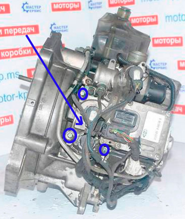

Сообщение gremih 31 окт 2015, 19:26
Авто было в июле в ремонте из-за отказа вкл-выкл передач. Как выяснилось вышел из строй БУ роботом и груша. Заменили, катаюсь.
Но пришло время и полез менять масло в двигателе
и обнаружил течь из КПП. убежало 0,5л.
Начал подтягивать болты, один хорошо закручен, другие 2-а вообще только наживлены, а 4-й болт не нашел, похоже он спрятался за блоком управления роботом.
стрелкой указан блок из под которого течь
Вопрос что это за блок (правее его находится БУ робота) и почему там масло КПП, если уровень этого масло существенно ниже этого блока.
Масло течет даже когда двигатель выключен, видимо там давление есть(?).
11.11.15
Выяснил
это верх гидроблока, в который входит и блок ЭМ клапанов (справа от стрелки)
между коробкой и этим гидроблоком (ГБ) есть метал.прокладка которая отдельно не поставляется. в связи с этим можно только герметиком попробовать.
За установку на герметик без гарантии устранения протечки попросили почти 5 т.р, типа при снятии ГБ надо двигатель вывешивать и т.д.
Возможно и надо, но решил сам все снять, ибо без гарантии я сам могу бесплатно сделать.
14.11.15
Снял блок управления роботом и добрался до 4-го болта ( на фото он вверху справа должен быть, но закрыт БУ).
И он не закручен оказался. Т.е. из 4-х болтов держащих гидроблок (в котором давление масла есть) 3 болта были не закручены ВООБЩЕ!!!!
Проверяйте что с нашими авто делают ремонтники,
Пока посмотрю как далее будет с течью.
