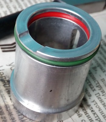

Сообщение Иван 116 06 сен 2015, 18:33
vermin писал(а):Иван 116, на поршень в котором шток болтается
Наверно внутри этой гильзы, потому что судя по диаметру кольца, он у меня только вовнутрь залез. Зеленый-старый манжет, красный-новый.

Сообщение Иван 116 06 сен 2015, 18:56
Или я не прав Vermin?
