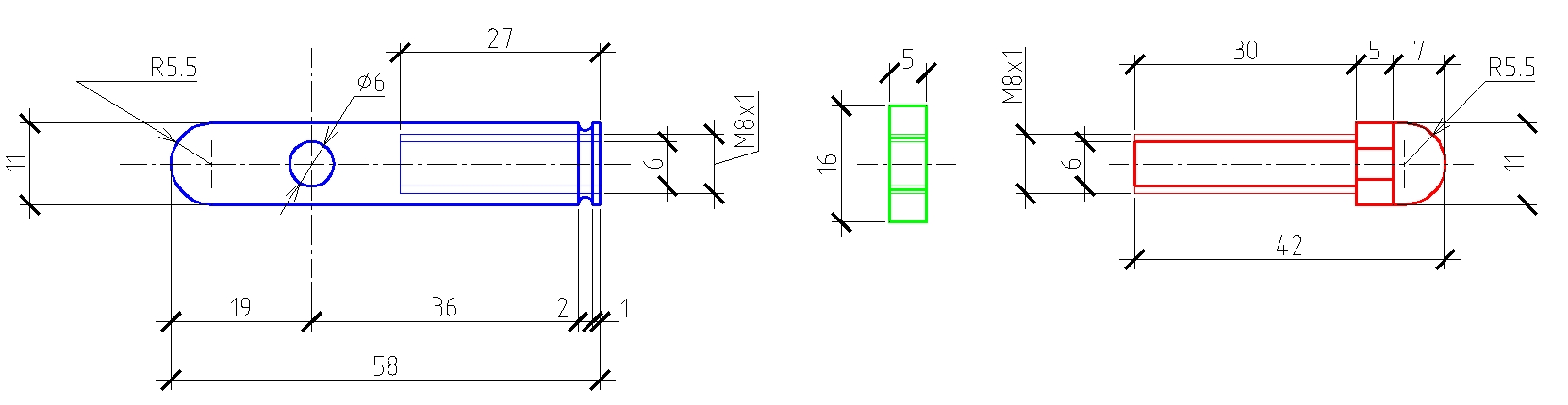

НИ че себе-ты живешь в гараже чтоль? Я тут уж год говорю-что процентов 60 косяков-из-за штока нерегулируемого
Фото штока нового сбрось И кстати-из газелевского можно сделать

Сообщение majak11 03 авг 2015, 10:24
Не)))) Машина на работе стоит. У нас своя закрытая парковка. Данные чертежи штока пока предварительные. Токарь сказал посмотрит, может какие корректировки внесу. Как будет готовый образец, сделаю окончательный чертеж и фото образца. Я считаю, что лучше сделать новый, чем переделывать что-то.
