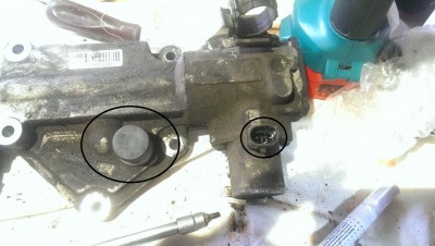

У меня нет электромагнита, там все гидравлическое и оно точно работает.
А вот сигнала (управляющего или силового) на клапан нет, точнее это (отсутствие сигнала) основной подозреваемый.
Жесть полная, я уже начинаю привыкать к мысли, что отпуск завершится около дома в связи с падение фин.средств в пропасть внутренностей робота.
