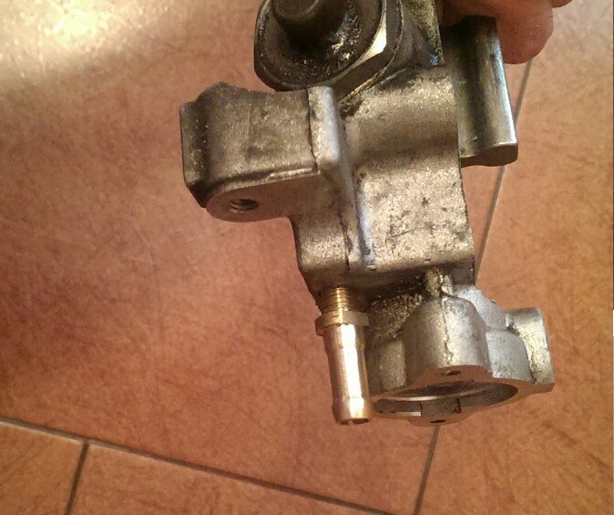

Делаю обратку, решил выложить фотки, жду советов, внутренний диаметр 6 мм. Какие шланги лучше купить ??? И вместо гофрированного тоже??

Гофрированный я не менял,думаю особого смысла в этом нет.А шланг-ПВХ,в хозяйственном-чтобы был устойчив к маслу и температуре.Если брать что-то наподобе кислородного или для гидравлики-боюсь места не хватит для него (большой внешний диаметр).А если поместиться-то это будет прекрасно

Артем82 Спасибо!!! Я просто гофрированный меняю потому что он у меня треснул и протекал.

penfeellove, Есле не секрет, зачем сие сделал?
судя по твоим фоткам у меня протсо с завода так сделано, мб конечно ошибаюсь

У меня диаметр сливного отверстия был меньше, порядка 2 мм, это стандартный вроде, теперь 6 мм , сделал чтобы через датчик выбора передач не сапунило масло.
я рассматривал этот вариант тоже...но с учетом того,что живу на крайнем севере диаметр мне нужен был больше...Теперь остался стандартный диаметр стандартной обратки+новая

Доброго всем времени суток.Вот снова наступили холода...после доработки полет нормальный,течи тутеллы не замечено.Единственное-при сильном морозе периодически глючит переключение передач...особенно с 4 на 5 ую
